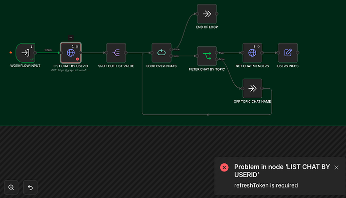

Por que o erro refreshToken ocorre em diferentes ambientes do n8n?
Estou executando múltiplas instâncias do n8n (dev / rec / prod) e usando credenciais do Microsoft Entra ID para consultar o Microsoft Graph (listar chats por userId, membros do chat, etc.).

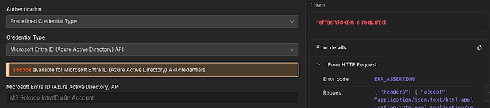

Quando faço deploy de um workflow do n8n-dev para o n8n-rec, o workflow falha sistematicamente na primeira execução agendada com: “refreshToken is required” / ERR_ASSERTION.
A única forma de recuperar é abrir manualmente a credencial e clicar em “Reconectar” na instância de destino. Após algumas horas ou no próximo deploy, o problema volta.
Suspeito que seja a combinação de três comportamentos conhecidos, mas gostaria de confirmação do time do n8n e orientações de melhores práticas para uma configuração multi-ambiente.
O que acho que está acontecendo
  1. As credenciais não são transferidas com as exportações de workflow. O JSON do workflow contém apenas uma referência da credencial (id + name), não o blob de token criptografado. Este é o comportamento esperado.
  2. O Source Control & Environments explicitamente exclui credenciais. De acordo com a documentação oficial (External secrets | n8n Docs): “O recurso não suporta usar diferentes credenciais em diferentes instâncias.”
  3. O Microsoft Entra usa rotação de refresh token. Cada chamada de refresh invalida o refresh_token anterior e emite um novo. Então, se o mesmo registro de credencial existe em duas instâncias (dev + rec), qualquer que seja a instância que fazer refresh primeiro queima o token da outra, resultando em “refreshToken is required” na segunda. Isso está documentado na issue #26453 (Microsoft Outlook OAuth2 token refresh fails after ~1 hour on n8n Cloud, masked by dummy.stack.replace error · Issue #26453 · n8n-io/n8n · GitHub): “O Microsoft Entra ID substitui refresh tokens com um token novo a cada uso. Se o n8n não salvar o novo refresh token, tentativas subsequentes de refresh podem falhar.” Também é reproduzido no node do Entra ID especificamente no tópico comunitário #193787 (Entra ID node reconnection issues) e na issue #14426 (Microsoft Entra Component auth failure. · Issue #14426 · n8n-io/n8n · GitHub).
O node é um node HTTP Request apontando para https://graph.microsoft.com/v1.0/users/{id}/chats com um tipo de credencial predefinida Microsoft Entra ID (Azure Active Directory) API.
Workflow
ENTRADA DO WORKFLOW → LIST CHAT BY USERID (HTTP Request, Graph API, falha aqui) → SPLIT OUT LIST VALUE → LOOP OVER CHATS → FILTER CHAT BY TOPIC → if true: GET CHAT MEMBERS → USERS INFOS / if false: OFF TOPIC CHAT NAME → END OF LOOP.

Realizei vários testes relacionados ao erro refreshToken is required:
  • Teste 1:
    Na instância n8n-rec com permissões de somente leitura, o lançamento do workflow falha com o seguinte erro:
  • Teste 2:
    Na instância n8n-rec com permissões de leitura/escrita, o lançamento do workflow produz o mesmo erro:
  • Teste 3:
    Após reconectar manualmente o Microsoft Entra ID na instância n8n-rec com permissões de leitura/escrita, o workflow é lançado com sucesso sem nenhum erro.
O erro nunca ocorre na instância n8n-dev com permissões de leitura/escrita, workflows publicados.

Olá, obrigado pelo seu feedback, não é possível porque preciso usar a autenticação específica baseada no Microsoft Graph: Microsoft Entra ID (Azure Active Directory) API que também é baseada em oauth2
