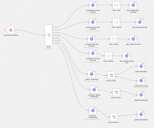

Bienvenue dans la communauté d’abord, et ensuite pourrais-je savoir quelle est la taille du workflow que tu utilises actuellement ? Comme combien de nœuds y a-t-il et s’il est possible de partager le workflow, ça m’aiderait à trouver quel est le problème et où on pourrait améliorer les choses. Pour l’instant, comme l’a mentionné @Hammad_gaming, je pense que le problème vient plutôt de la mémoire. Pourrais-tu partager ce que tu vois dans l’onglet des exécutions ?

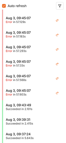

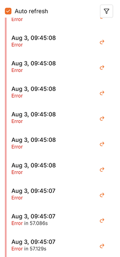

J’ai téléchargé quelques captures d’écran. Une du workflow et deux des exécutions. Ça fonctionne pendant quelques jours mais ensuite il y a beaucoup d’événements / déclencheurs à la fois et ça provoque des erreurs à répétition comme tu peux le voir et ensuite n8n l’arrête. Je ne vois pas de détails sur les erreurs dans les exécutions elles-mêmes.
@Kayla_Campos
J’ai examiné vos captures d’écran, les durées aident. Vos bons cycles se terminent en 2 à 6 secondes mais chaque cycle échoué dure environ 57 secondes, ce qui ressemble plus à un dépassement de délai juste sous la minute qu’à un problème de volume en soi. Ceux sans aucune durée ont probablement planté plutôt que généré une erreur, c’est pour ça qu’il n’y a aucun détail quand vous les ouvrez.
Si c’est ce qui se passe, plus de concurrence ne le résoudra pas. Ce qui aiderait, c’est de ne pas exécuter une exécution par événement Loops, puisqu’un envoi de campagne déclenche une exécution par destinataire et vous en recevez des centaines à la même seconde. Faire en sorte que le webhook écrive la charge utile quelque part et qu’un flux de travail planifié la traite par lots transforme cela en une poignée d’exécutions.
Quand vous ouvrez l’un de ceux de 57 secondes, affiche-t-il quelque chose, même un nœud rouge ?

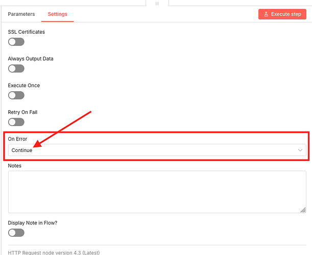

La raison pour laquelle vous ne recevez pas d’erreurs est que vous avez sélectionné l’option suivante :
Sur Erreur → Continuer

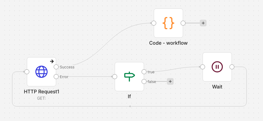

Maintenant, nous pouvons analyser l’en-tête Retry-After et ajouter ensuite un nœud d’attente, puis réessayer la demande après le délai spécifié dans l’en-tête Retry-After, quelque chose comme ceci :
Notez que j’ai utilisé un nœud if ici comme exemple pour vérifier l’erreur renvoyée et au cas où ce serait une erreur de limitation de débit, nous allons au nœud d’attente. Bien sûr, nous pouvons utiliser un nœud switch, etc. Je montre juste un exemple.

La liste des exécutions contient deux populations différentes et une seule d’entre elles est ce qui vous désactive. Les exécutions qui ont une durée et un statut sont des exécutions réelles qui se sont terminées, et celles-ci peuvent être vertes et être quand même incorrectes, ce qui est le cas qu’Aghassi décrit et qui vaut la peine d’être corrigé séparément. Les exécutions sans durée du tout sont celles où le processus a disparu avant de pouvoir écrire quoi que ce soit, c’est pourquoi elles ne contiennent aucun détail quelle que soit la gestion d’erreur que vous définissez. Comptez seulement ce deuxième type dans la fenêtre autour de chaque moment où n8n a désactivé le workflow.
Le test qui le confirme est une copie minimale. Dupliquez le workflow, conservez le même déclencheur, et remplacez l’appel Attio et tout ce qui charge des données par un nœud No Operation. Envoyez-lui la même rafale de Loops. Si la copie meurt aussi, la cause n’est pas Attio et pas votre logique, c’est ce que l’instance peut supporter pendant que ce nombre d’exécutions se chevauchent, et aucune gestion d’erreur ne le changera. Si la copie survit sans problème, alors l’ensemble de travail que chaque exécution porte est ce qu’il faut réduire, et interroger seulement les enregistrements qu’une exécution touche réellement fait plus que n’importe quel paramètre de nouvelle tentative.
Une chose que vous ne pouvez pas voir de l’intérieur du compte : donnez au Cloud Support les ID d’exécution des exécutions sans durée avec leurs horodatages et demandez directement si l’instance a redémarré à ces moments. Cette seule réponse décide si vous ajustez un workflow ou dimensionnez un plan, et c’est une information utile à avoir avant de dépenser quoi que ce soit pour une mise à niveau.
