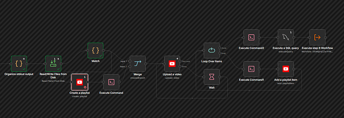

Hey everyone, I’m hitting a really strange issue with the YouTube Node while trying to dynamically create a playlist. It works flawlessly when I manually click “Execute Step” inside the n8n UI, but the moment the workflow runs in production (automated/live trigger), it completely fails with a 400 Bad Request error.

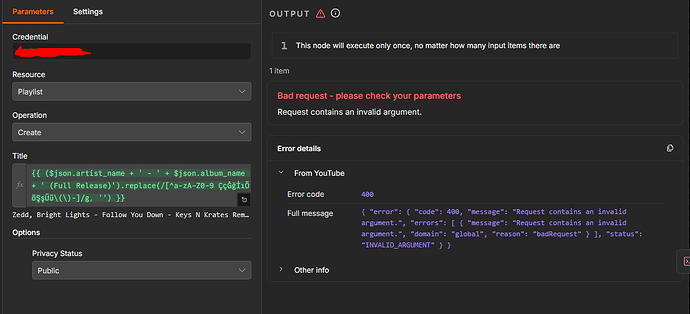

Node Configuration & Setup
  • Resource: Playlist
  • Operation: Create
  • Title Expression: {{ $json.artist_name }} - {{ $json.album_name }} (Full Release)
  • Settings: Execute Once is turned ON (to prevent looping over multiple incoming items).
The Behavior
  1. In Manual UI Test: The expression resolves perfectly to a clean string: „Zedd, Bright Lights - Follow You Down - Keys N Krates Remix„ (around 77 characters, well within YouTube’s 150-char limit). The input node (Match) passes both JSON fields and binary info data.
  2. In Production Run: The exact same data structure comes in, the title string should be identical, but the node throws the following API error.

  • Character Limits: The title is only ~77 characters.
  • Special Characters: Tried using a strict regex to strip everything except basic alphanumeric characters, but the 400 error persists.

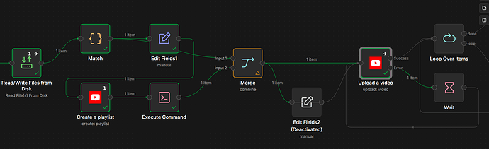

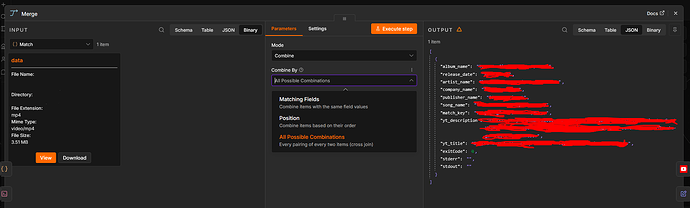

Hola, gracias por tu respuesta. Reestructuré el flujo de trabajo para usar el nodo Merge en modo combine (como se ve en el archivo adjunto) para asegurar que los datos binarios y los metadatos JSON se mantengan perfectamente sincronizados a lo largo del pipeline.
Entonces, todo parecía perfecto hasta ejecutar aquí. Con respecto a tu respuesta, pensé que podría aplicar la misma situación para cargar videos. Sin embargo, no funcionó. También cambié el modo de mi nodo merge a combine. Desafortunadamente, no funcionó. Puedes encontrar el estado más reciente de mi flujo de trabajo a continuación.
Gracias. Las capturas de pantalla aún no muestran la entrada fallida del nodo YouTube, así que Merge mode es un paso anterior a la cosa que decide esto.

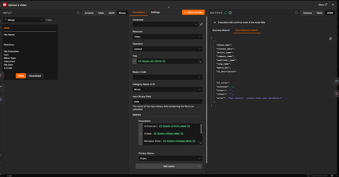

Tienes toda la razón. La corrección del nodo Merge resolvió el problema de Video Upload, pero el error inicial 400 de Playlist estaba ocurriendo efectivamente aguas arriba antes de que el nodo Merge ni siquiera se ejecutara.

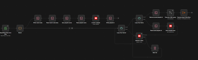

Hey, solo una actualización antes de pasar esto a producción, el problema sigue presente. El nodo Merge no funcionó, e intenté varias formas diferentes de pasar datos binarios a través del nodo Code pero aún no logré que funcione correctamente. ¡Gracias de todas formas por la ayuda!
