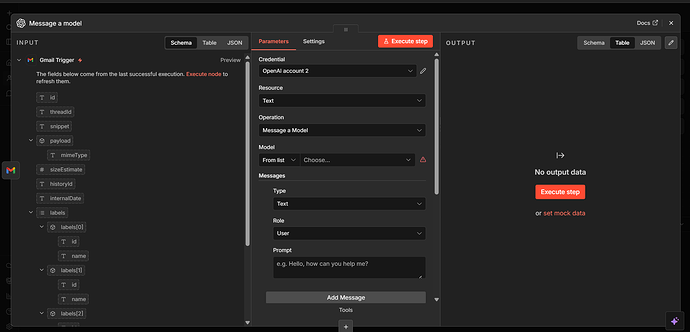

Hola, soy nuevo en n8n e intento crear algunos agentes básicos, pero al intentar conectarme con un modelo de mensaje de Open AI, recibo un error que dice que estoy enviando demasiadas solicitudes a la vez. Intenté con Gemini y de nuevo el mismo error. ¿Puede alguien ayudarme a resolver este problema por favor?
I believe you hit the rate limit
¿Pero cómo superar este problema?
¿Cuál es el límite de velocidad de tu plan?
mira, ahora no puedo seleccionar un modelo de la lista
Solo puedes escribir el nombre de tu modelo
Eso tampoco está permitido, ¿hay alguna asistencia en línea disponible por llamada por si acaso?
¿Cuál es tu versión de n8n?
Es una versión en la nube con 15 días de prueba gratuita
Debería haber un número de versión
¿Puedes intentar bajar a la versión 2.17.x?
Ok let me try that
¡Puedo seleccionar el modelo después de la degradación, muchas gracias!

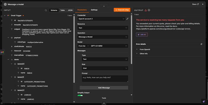

Mientras se ejecuta, se produce este error
Creo que esta es la clave
¿Eso significa que necesito comprar un plan o cambiar el modelo de chat?
¿Es posible que se haya agotado el crédito de tu clave de API abierta?
Déjame verificar
