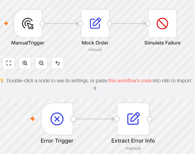

……提醒一下 錯誤工作流程無法通過手動觸發器進行測試 可能會很有意義。也許可以使用 HTTP 請求來啟動主工作流程。
……You can’t test error workflows when running workflows manually. The Error Trigger only runs when an automatic workflow errors.
You can use the Error Trigger node to create error workflows. When another linked workflow fails, this node gets details about the failed workflow and the errors, and runs the error workflow. | Learn how to use the Error Trigger node in n8n. Follow...
也有可能我對情境的設定理解有誤,但作為新手,我在這裡遇到了困難,因為我起初沒有搞清楚為什麼錯誤工作流程沒有觸發。

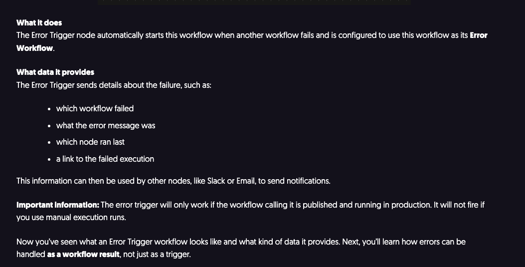

你好,
步驟 1.4 強調了這一點
但這可能不夠清楚。所以我添加了以下內容。
我還在該單位上添加了一個註解,其中概述了錯誤觸發器
感謝你的反饋!
Hi,
我認為你理解錯了我的意思。
請再檢查一下以下連結中標題為 「Error handling Workflows」 的部分。有一個 「Main Work Flow」 和一個 「Error Work Flow」。Main 是手動觸發的。
文本暗示 Error Work Flow 會捕獲錯誤訊息(「Run the main workflow, watch it fail on purpose, then check the error workflow’s execution to confirm it captured everything.」)。
但這應該是不可能的,因為 Error Workflows 無法手動觸發?至少在我這裡不行(這在邏輯上也是合理的!)
此外,我還注意到頁面最後的工作流圖表在主題上應該屬於標題 「Loops and multi-item processing」 ,也就是說它應該被移到相應的段落下面。
最後,標題為 「AI Workflows」 下的段落是否也需要自己的工作坊圖表來視覺化說明?這樣就能與其他標題下的解釋保持一致了?
您好,
抱歉,完全是我的錯,沒有正確閱讀你的貼文。我已經修正了這些嵌入式範例和文字。我也修正了迴圈工作流程的位置,並將迴圈工作流程完全替換為更適合初學者的版本。
再次感謝你的細心和指出這些問題。
