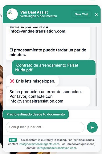

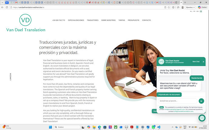

Construí meu próprio chatbot JavaScript customizado que envia requisições diretamente para um webhook n8n usando fetch().
O problema estranho é que o chatbot funciona perfeitamente em alguns dispositivos, mas falha completamente em outros.
Por exemplo:
:white_check_mark: Funciona no meu celular.
:white_check_mark: Funciona no meu computador.
:cross_mark: Não funciona no computador da minha mãe.
:cross_mark: Alguns outros usuários também relatam o mesmo problema.

Meu frontend exibe „Erro desconhecido", mas essa mensagem é minha própria mensagem de fallback, não um erro do n8n. É mostrada sempre que o fetch() do JavaScript falha ou a requisição não pode ser concluída.

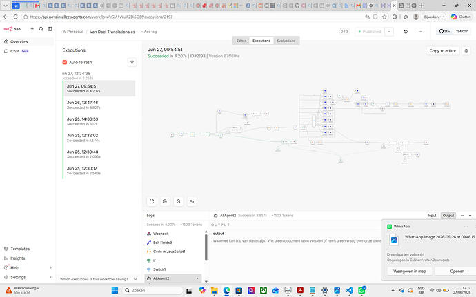

O fluxo de trabalho em si funciona corretamente quando a requisição chega ao n8n.

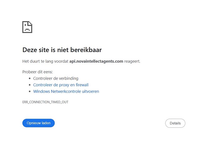

Testei exatamente o que você sugeriu.
Em um dispositivo onde o chatbot falha, abrir o domínio do webhook diretamente no navegador resulta em:
ERR_CONNECTION_TIMED_OUT
Não há aviso de TLS ou aviso de certificado. O navegador simplesmente não consegue estabelecer uma conexão.
O que é estranho é que:
  • a mesma URL funciona perfeitamente do meu próprio PC,
  • funciona do meu telefone,
  • mas expira em outro PC.
Então parece que a solicitação nunca chega a Traefik/n8n.
Você tem alguma ideia do que poderia fazer o mesmo endpoint HTTPS público estar acessível em alguns dispositivos, mas expirar completamente em outros?
Isso ainda pode estar relacionado a antivírus/firewall, ou devo investigar algo como IPv6, resolução de DNS ou minha configuração de VPS/rede?
@Rafael_Van_Meerbeek connection-timed-out (não name-not-resolved, sem aviso de certificado) significa que o DNS se resolve bem mas a conexão TCP com o IP nunca se completa, e isso variar por dispositivo é geralmente IPv6. verifique se seu domínio tem um registro AAAA, se tem mas o VPS/Traefik não está realmente servindo v6 (ou está mal configurado), os dispositivos que tentam o endereço v6 travam enquanto os v4 se conectam sem problema. a correção mais rápida, remova o registro AAAA para que todos usem IPv4, ou corrija IPv6 no servidor. confirme com curl -6 vs curl -4 para o domínio de uma rede com falha.
