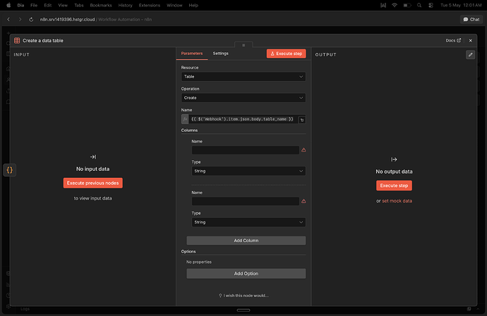

@flipflip, du musst zuerst Spalten wie folgt in deinem Create Data Table Node definieren:
Und jetzt, wenn diese so definiert sind, ordne die Ausgabe des Code Nodes diesen zu, und dann sollte es funktionieren, wenn dein Datenfluss im codeNode korrekt ist.
