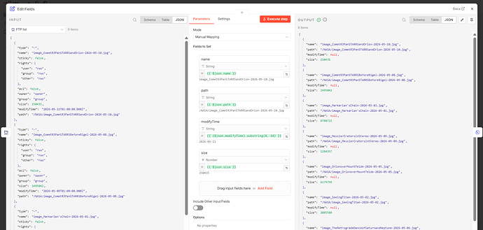

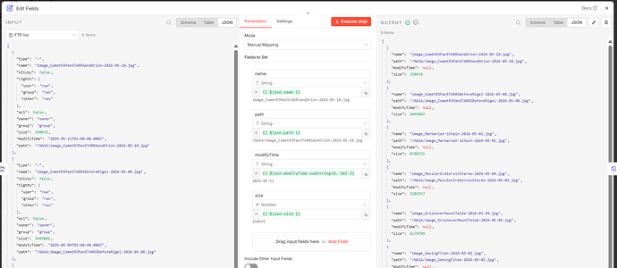

Beim Ausführen des Workflows gibt der Knoten “Felder bearbeiten” für modifyTime NULL aus (Ausdruck: {{ $json.modifyTime.substring(0, 10) }} ). Bei der manuellen Ausführung des Knotens ist die Ausgabe korrekt – siehe Anhang.
Bitte teilen Sie Ihren Workflow mit, um mehr Kontext zu liefern.
@Massimiliano_Bellini klingt so, als hätte eines der eingehenden Items kein modifyTime gesetzt, wodurch der substring-Aufruf bei undefined abbricht. Manuelle Ausführungen verwenden festgelegte Daten, aber vollständige Durchläufe verarbeiten jedes einzelne Item. Schütze den Aufruf:
{{ ($json.modifyTime ?? '').substring(0, 10) }}
Überprüfe außerdem den einspeisenden Node, er gibt wahrscheinlich Items zurück, bei denen dieses Feld fehlt.
@Massimiliano_Bellini , du kannst auch eine Nullprüfung hinzufügen
{{ $json.modifyTime ? $json.modifyTime.substring(0, 10) : null }}

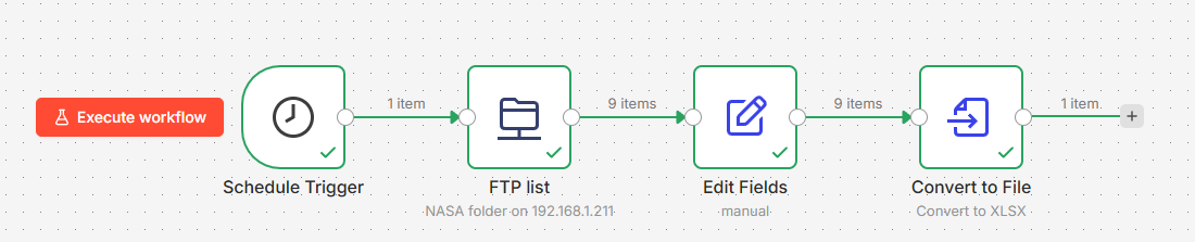

Sehr einfacher Workflow
Ich habe ein Element ohne „modifyTime“ entfernt, erhalte aber bei der Ausführung des Workflows denselben NULL-Wert – bitte siehe Anhang

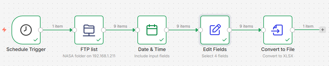

Hi everyone, quick update: as a workaround, I added a Date & Time node to format the date - ensuring that the node’s other inputs are also included as its output. That works well.

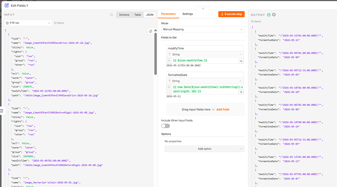

Hallo Jay, danke, dass du dir Zeit für mein Problem genommen hast. Ich danke auch den anderen, die mir ihre Bewertungen und Vorschläge geschickt haben. Basierend auf dem, was ihr alle gesagt habt, bin ich zu der Überzeugung gekommen, dass das, was ich erlebe, eigentlich kein Bug ist. Aber… der FTP-Node gibt einen korrekt gesetzten “modifyTime”-Wert für jedes Element/jede Datei zurück. Bitte schau dir den neuen Test an, den ich gerade durchgeführt habe — du kannst sehen, dass das formatierte Datum in " Zeichen eingeschlossen ist

@Massimiliano_Bellini Danke, dass du das Debug-PDF geteilt hast! Dieses Verhalten beim Zitieren ist eigentlich sehr aussagekräftig.
Wenn das formatierte Datum als "2025-01-01" (mit wörtlichen Anführungszeichen) angezeigt wird, bedeutet das normalerweise eines von zwei Dingen:
1. Der Wert vom FTP-Node ist ein JSON-String, der bereits escaped Quotes enthält. Zum Beispiel könnte der Rohwert "2025-01-01" als String statt 2025-01-01 sein. Du kannst sie mit folgendem entfernen:
{{ $json.modifyTime.replace(/"/g, '') }}
2. Der Date & Time Node gibt einen quoted String aus, weil die Eingabe nicht als ordnungsgemäßes Date-Objekt geparst wird. Versuche, das Feld “Input” auf “Auto-detect” zu setzen oder das Eingabeformat explizit festzulegen.
Der schnellste Weg, um zu testen, welcher Fall vorliegt: Nutze in einem Code-Node direkt nach dem FTP-Node typeof $input.first().json.modifyTime. Wenn es string zurückgibt und der Wert Quotes enthält, hast du Fall 1. Entferne die Quotes, bevor du sie an den Date & Time Node weitergibst.
Du kannst es auch direkt in Edit Fields machen:
{{ $json.modifyTime?.replace(/"/g, '').substring(0, 10) }}
Das kümmert sich sowohl um das Quote-Stripping als auch um die Null Guard in einem Durchgang.
Hallo Jay, vielen Dank für dein Feedback.
Basierend darauf habe ich unmittelbar nach dem ersten Node einen weiteren Edit Fields-Node hinzugefügt (siehe die beigefügte PDF) und bekomme jetzt das korrekte formattedDate, auch wenn ich den gesamten Workflow ausführe. Gut.
