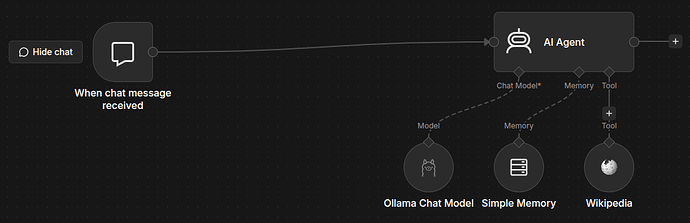

Fehler: Antwort konnte nicht empfangen werden
Ich habe dieses Problem beim Versuch, diesen Workflow auszuführen. Ich habe das Ollama-Chat-Modell mit Llama3 auf einer ziemlich guten Maschine konfiguriert, es werden mir alle meine Modelle aufgelistet, daher funktioniert die Verbindung einwandfrei. Ich habe auch Qwen2.5:0.5B ausprobiert und bekam denselben Fehler
Teile die Ausgabe des letzten Knotens
Ich habe es in Docker mit Podman
