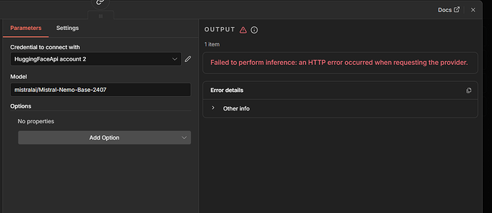

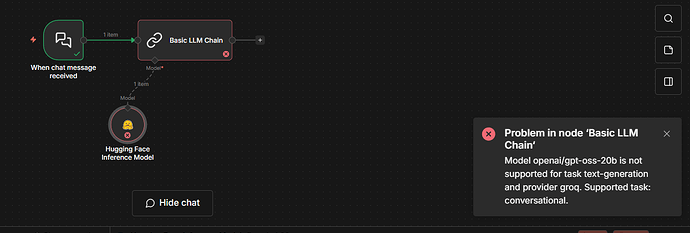

ich versuche, den Hugging Face-Knoten mit meinem n8n-Workflow zu verbinden, und erhalte folgenden Fehler:
Ich habe verschiedene Modelle ausprobiert, bekomme aber jedes Mal einen anderen Fehler. Ich führe n8n lokal aus.
Was versuchst du zu erreichen? Verwendest du das richtige Modell für die richtige Aufgabe? Was passiert, wenn du einfach den HTTP-Request-Knoten verwendest?

In deinen Screenshots ist ein Modell als nicht unterstützt für Text-Generierung markiert, und das andere ist ein Base-Modell, das normalerweise nicht ideal für Chat-/LLM-Chain-Nutzung ist. Für die Basic LLM Chain würde ich ein Instruct-/Chat-Modell verwenden, das mit Text-Generierung kompatibel ist.
Im ersten Screenshot habe ich das Standard-Modell für den HF-Knoten verwendet. Ich habe nichts geändert

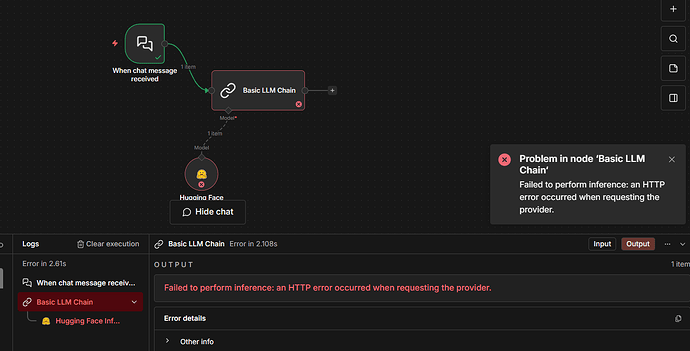

ALLE Modelle, die ich versucht habe, funktionierten nicht! Ich habe einfache Chat-Modelle verwendet und alle gaben Fehler zurück, einschließlich ChatGPT
Hi, danke für deine Antwort! Allerdings treten die Fehler bei mir für alle HF-Modelle auf, einschließlich Chat-GPT. Ich habe microsoft/BiomedCLIP-PubMedBERT_256-vit_base_patch16_224 versucht, aber ich sehe keine Optionen für die Konfigurationen, die du erwähnt hast (den Knoten so einstellen, dass er die Aufgabe “Image Classification” oder “Image-to-Text” verwendet) und ich erhalte die folgende Fehlermeldung: No Inference Provider available for model microsoft/BiomedCLIP-PubMedBERT_256-vit_base_patch16_224. Wäre es besser, sich über eine HTTP-Anfrage mit HF zu verbinden?

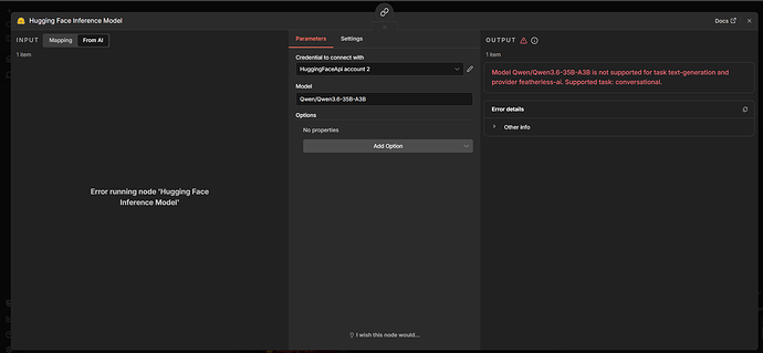

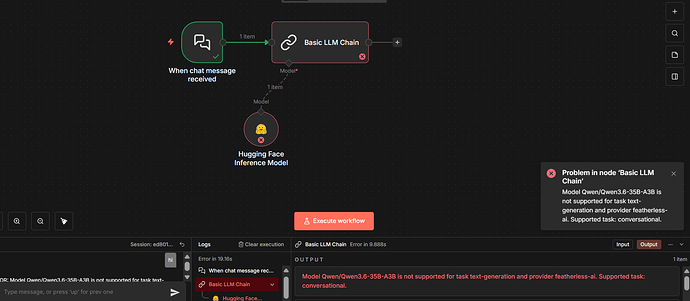

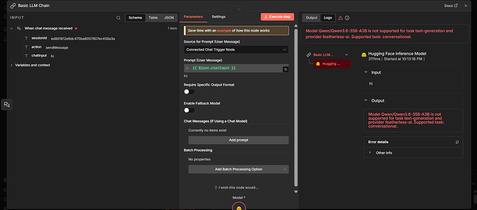

Kannst du Qwen3.6-35B-A3B versuchen?
nein, keine gutschrift.
