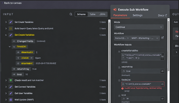

claro, compartí mi pantalla abajo.
el error se muestra en fieldList. con:
“clientId, status, createdAt”
y el error:
Invalid value: Expected Array, received string
@Chuks_Saint después de revisar cuidadosamente… encontré el problema.
tu entrada fieldsList está configurada como un array, pero la estás pasando como una cadena única:
por lo que n8n está recibiendo:
JSON
"fieldsList":  "clientId, status, createdAt"
en lugar de
JSON
"fieldsList" : [
"clientId",
"status",
"createdAt"
cambia la expresión/valor que va a fieldsList para que devuelva un array real.
Por ejemplo, si el nodo anterior contiene el valor separado por comas, puedes usar:
{{$json.fieldsList.split(',')}}
o, si ya tienes los campos como un array en una etapa anterior, pasa ese array directamente en lugar de convertirlo a una cadena.
la documentación de mapeo de datos de n8n explica que las expresiones pueden usarse para hacer referencia y pasar datos de nodos anteriores, así que lo importante aquí es que el tipo de datos de la expresión coincida con el tipo de parámetro.
por favor consulta la documentación de n8n como referencia
Ah, ahora lo veo.
Estaba uniendo los campos en una cadena antes y luego pasando ese valor directamente al sub-flujo de trabajo.
Lo cambié a {{$json.fieldList.split(’ ')}} y el error de validación desapareció. El sub-flujo de trabajo está funcionando ahora, ¡muchas gracias!
¡Hola @Chuks_Saint! ¡Bienvenido!
La cadena unida en tu captura de pantalla es “clientId,status,createdAt”, y split(’ ') en una cadena unida por comas no separa los nombres, devuelve un elemento o deja comas pegadas a ellos. Esto aún pasa la verificación de matriz, así que el subworkflow obtiene nombres de campo incorrectos. Divide por la coma y elimina los espacios:
{{ $json.fieldList.split(',').map(f => f.trim()) }}
