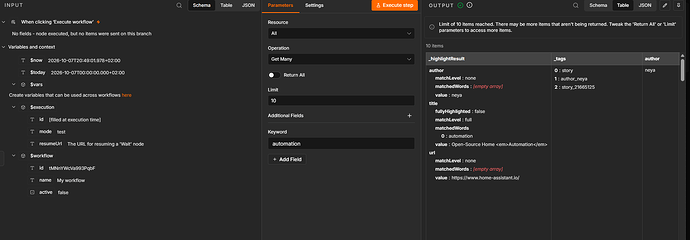

  • oi pessoal, eu fiz o primeiro caso de automação do curso, mas isso aparece, não os 10 artigos, por quê? Eu fiz a mesma coisa que os passos disseram.

Você está muito perto.
Em sua captura de tela Retornar Tudo está desabilitado, então o nó para após o Limite de 10 itens
Você também pode ver a mensagem na saída:
Limite de 10 itens atingido. Pode haver mais itens que não estão sendo retornados.
Habilite Retornar Tudo e execute o nó novamente.
Isso deve lhe dar o conjunto de resultados completo esperado pelo curso.
Espero que isso ajude! :slight_smile:
Oi @stiwi, o nó já retornou 10 resultados. Você pode ver 10 itens acima da saída.
A primeira coluna, _highlightResult, contém metadados de busca. Role a tabela de saída para a direita para encontrar title e url, e para baixo para ver as linhas restantes.
Mantenha Return All desativado e Limit em 10 para este exercício. O banner apenas significa que há mais resultados correspondentes além desses 10.
Já enfrentei isso antes — a mensagem “Limite de 10 itens atingido” é apenas informativa, não é um erro: significa que o nó parou de puxar após 10 itens. Se você está recebendo menos de 10 artigos, a própria busca retornou apenas essa quantidade de correspondências, então tente ampliar sua palavra-chave de busca. Também verifique se “Retornar Tudo” está ativado com o limite definido para 10 nas configurações do nó, depois execute novamente e verifique a contagem real de itens no painel de saída.
