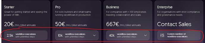

5x12x24x31 = 44640 Ausführungen pro Monat
Ich glaube, das ist das korrekte Verhalten, da der Workflow ausgelöst wird
Danke, @kjooleng - aber früher war das nicht der Fall, und andererseits wirft es das als Fehler aus, was auch ein ungewöhnliches Verhalten ist. Hast du dazu Insights?
