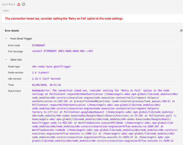

mas quando tento buscar um evento de teste, recebo um erro de timeout:

Embora você tenha mencionado conexões de saída limitadas, o erro específico connect ETIMEDOUT 2001:4860:4840:400::443 revela que o n8n está tentando se conectar ao Google via IPv6, e sua rede/máquina não está configurada para IPv6 ou o firewall de saída está descartando pacotes IPv6.

  • There was a problem in 'Gmail Trigger'... 'undefined': Este é um travamento genérico resultante do ETIMEDOUT mencionado em sua captura de tela. Após aplicar a correção IPv4, isso deve desaparecer.
