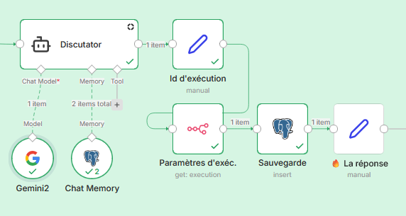

Donc le chatmodel est bien en output data always
Le workflow est paramétré sur execution save
Je l’ai organisé comme ça :slight_smile:

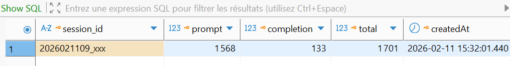

et dans ma base j’ai enfin ça :slight_smile:
