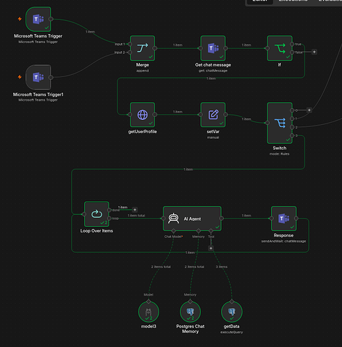

我有一個以 Teams 對話作為進入點的工作流程。我已經設置了多個條件來篩選請求。目前的流程是:一個請求 = Teams 中的一個回應,然後對話結束。
我新增了一個 n8n AI 代理來利用資料庫中的數據。簡單的「一個請求 = 一個回應」流程運作良好。現在,我希望使用者能夠與代理進行來回對話。例如:
  • 使用者:給我客戶「foobar」的地址。
  • 代理:我有幾個同名的客戶:客戶列表。您要哪一個?
  • 使用者:第三個。
我的問題是使用者發送的每條訊息都被視為新訊息;因此,工作流程會重新啟動,代理會「忘記」之前的互動。
我嘗試將代理放在迴圈中,但這似乎不是正確的方法 :frowning:

這個迴圈不是解決方案,值得理解原因:每則 Teams 訊息都作為單獨的執行到達,而 n8n 執行是無狀態的。除非你將其儲存在某處,否則它們之間不會保留任何內容。在單次執行內迴圈只有在整個對話都發生在該單次執行中時才有幫助,但這裡不是這樣,因為使用者的下一則訊息會在幾分鐘後透過新的觸發器到達。
你想要的是以對話為鑰的持久性記憶,而不是迴圈:
將 Memory 節點附加到 AI Agent(使用 Postgres Chat Memory 或 Redis Chat Memory,而不是記憶體內的 Simple Memory,該記憶體會隨著執行而消失,也不會在 Docker 重啟後存活)。
將工作階段鑰設定為 Teams 對話 ID,而不是靜態值。來自同一 Teams 執行緒的每則訊息都會載入相同的歷史記錄,因此「第三個」會根據代理程式上次說的內容進行解析。如果你為所有人使用相同的鑰,使用者將看到彼此的內容,所以這個欄位是需要正確設定的。
在其上保留一個視窗(最後 N 則訊息),以便內容不會永遠增長,你的令牌成本保持可預測。
值得在那時添加的一件事:如果使用者的答案不明確(當代理程式未列出任何內容時的「第三個」),代理程式應該說它不知道,而不是猜測客戶端記錄。來自資料庫查詢的錯誤地址是人們注意到的失敗。
2 個讚

關鍵是在你的 AI Agent 中附加一個記憶子節點 - 特別是「Window Buffer Memory」節點。在其「Session ID」欄位中,使用 Teams 對話 ID:{{ $json.channelId }} 或任何在你的觸發資料中攜帶 Teams 獨特對話 ID 的欄位。這樣每個 Teams 對話就會獲得自己的記憶窗口,agent 會記住該相同對話內的先前交換。
你的流程變成:Teams 觸發 → AI Agent(包含 Window Buffer Memory 子節點,session ID = Teams 對話 ID)→ 回覆給 Teams。使用者的每條新訊息都會觸發相同的 agent,記憶節點會載入該工作階段的先前輪次,agent 就能掌握上下文。你嘗試的迴圈方法不會在這裡起作用,因為 n8n 不是設計用來暫停執行中途等待使用者輸入的 - 記憶 + 工作階段金鑰才是正確的模式。

感謝你們的回覆。你們說得沒錯——使用迴圈絕對不是正確的方法。
我加入了基於 PostgreSQL 的記憶功能,但我沒有使用 Teams 對話 ID,因為它會隨著每條傳送或接收的訊息而改變。相反地,我使用了傳送訊息的使用者資料的 ID。
現在我可以利用 AI 代理的記憶功能,同時區分不同的使用者。
