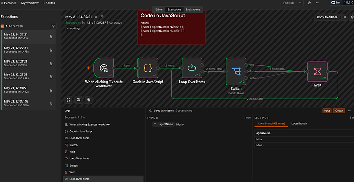

Problema no Loop Node
Descreva o problema/erro/pergunta
Quando disparo o workflow, o nó switch detecta ‘Nina’ como entrada e roteia para a saída Nina e daí para o nó de espera. O nó de espera começa a ser executado, mas a conexão de volta para o nó de loop fica verde imediatamente e o loop de espera nunca para.
Sem o nó de espera, o loop acaba em um loop infinito fornecendo sempre o primeiro item de entrada.
Quando executo o mesmo workflow em uma instância com a versão 2.15.0, não tenho problema e ele funciona conforme esperado - faz loop sobre os itens fornecidos e aguarda cada ciclo do loop.

Nenhuma mensagem de erro
Por favor, compartilhe seu workflow
Compartilhe o resultado retornado pelo último nó
O esperado é um loop sobre a entrada (Nina, Mario) e depois concluído.

Olá @Nadir
Usando o workflow que você tinha fornecido, não vejo nenhum problema
Não vejo
em absoluto
Obrigado por confirmar. Como escrevi - na versão 2.15.0 da minha instância da empresa, funciona exatamente como esperado. Portanto, parece ser um problema de versão na instância do provedor de serviços que estou usando.
Obrigado por dedicar tempo.
