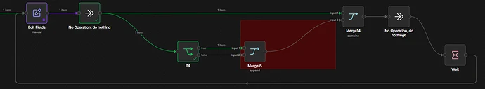

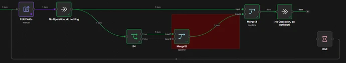

Ein Merge(append)-Node weigert sich, die zusammengeführten Daten an den nächsten Node weiterzugeben, wodurch der Workflow vorzeitig beendet wird
außer
ich unterbreche eine Verbindung, die weit unterhalb dieses Merge-Nodes zurück zum Anfang des Flows führt. Wenn diese Verbindung entfernt wird, werden die Nodes nach dem Merge einwandfrei ausgeführt.
Es sind die gleichen Daten und alles andere ist gleich in beiden Fällen.
Es werden keine Fehler angezeigt.
Das Umschalten von “Immer Daten ausgeben” auf dem problematischen Node ändert nichts.
Das kann doch nicht normal sein, oder?
Es ist schwer zu sagen, ohne zu sehen, was in den Knoten vor sich geht. Kannst du eine minimale Version erstellen, die dieses Verhalten zeigt und die Workflow-JSON hier posten?
Sicher
test2.json (3.8 KB)
