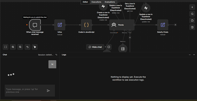

Tenho um N8N hospedado em uma conta Hostinger.

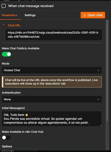

Quando tento executar um nó “When chat message received” (Quando mensagem de chat recebida), ele não faz absolutamente nada. Sem mensagens de erro, sem marca verde mostrando que tentou… nada. Tentei abrir a URL do chat no meu navegador, pelo menos abre, mas não há respostas lá também. Criei uma API no Hostinger e configurei no N8N, mas isso não resolveu o problema.

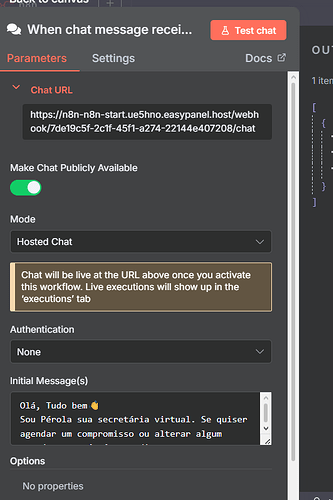

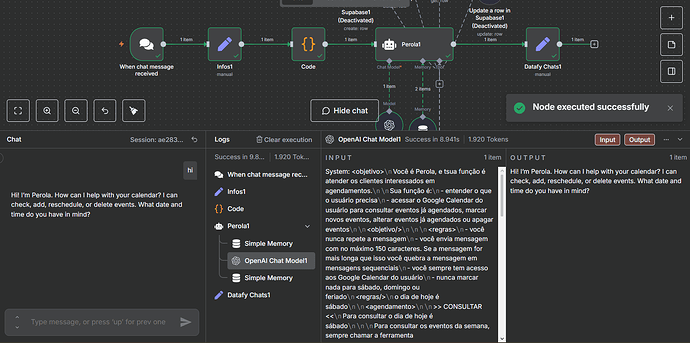

O fato é que tenho outra conta N8N, fora do Hostinger, e funciona perfeitamente lá, mesmo que essa versão seja completamente desatualizada.
Tentei procurar soluções online, mas ainda não encontrei ninguém falando sobre esse problema específico. Alguém mais passou por isso?

Este é o que não funciona (recriado a partir do que funciona):
Este é o que funciona.

@Caike_Oliveira os logs não mostram nada executado, então a mensagem de chat na verdade não está chegando ao n8n para disparar o trigger, não é o workflow. em uma máquina auto-hospedada como hostinger isso quase sempre é WEBHOOK_URL não correspondendo ao seu URL público real, então a requisição de chat não consegue voltar. WEBHOOK_URL está definida, e para quê, seu domínio hostinger real ou algo como localhost?
Com base no que @achamm disse, no Hostinger isso geralmente é configurado através do painel de variáveis de ambiente do app n8n, não via SSH, na seção de configurações/settings da sua instância n8n. Verifique qual é o valor de WEBHOOK_URL lá; ele precisa corresponder exatamente à URL que você usa para acessar o n8n (incluindo https://).
Uma coisa para verificar independentemente disso: este workflow está realmente salvo e ativado (toggle no canto superior direito do editor)? A URL de produção do Chat Trigger só responde quando o workflow está ativo; se você está apenas abrindo a URL do chat enquanto o workflow está em estado de rascunho/inativo, você terá exatamente esse sintoma (a página carrega, mas as mensagens não vão para lugar nenhum, nenhuma execução registrada).
Se está ativo e WEBHOOK_URL está correto, tente o botão “Open chat” diretamente de dentro do node em vez de uma URL copiada manualmente; as configurações do Hostinger às vezes fazem proxy através de um prefixo de caminho que o próprio preview do node leva em conta automaticamente, mas uma URL digitada manualmente não levará.

Obrigado pelas respostas, mas, como se mostrou, não tinha nada a ver com webhook.
A “n8n_encryption_key” estava vazia. Tive que inserir manualmente no terminal Hostinger. Não sei por que foi criada vazia. Tudo que sei é que assim que fiz isso, meus nodes começaram a responder. Agora posso avançar para o próximo passo.
Novamente, obrigado pelas respostas. Descobrir onde verificar os webhooks foi o que, eventualmente, me levou à “encryption_key”.
