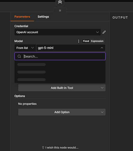

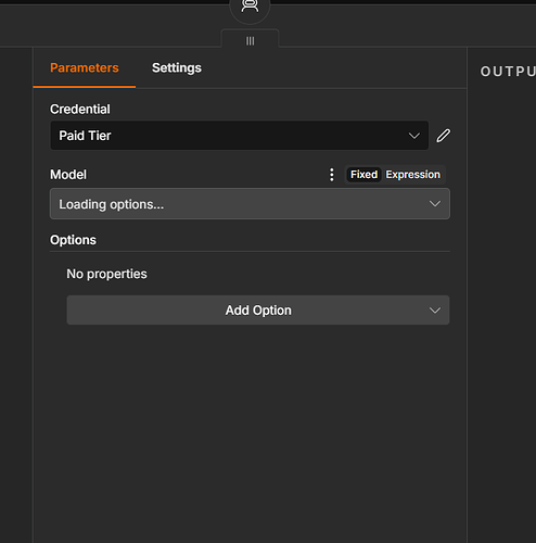

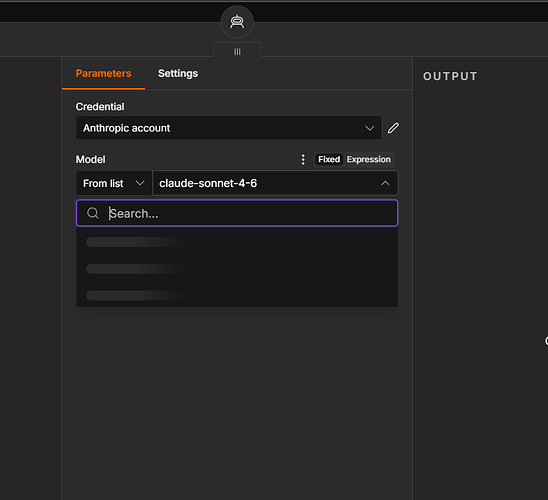

Estou rodando o n8n self-hosted na versão 2.20.7 e encontrei um problema com o nó AI Agent.
O problema é que a seleção de modelo (“brain”) não está funcionando corretamente. Espero poder escolher entre modelos OpenAI, Anthropic ou Gemini, mas na minha instância o dropdown de modelo não mostra nenhuma opção disponível, então não consigo selecionar nada.
Apesar disso, o nó AI Agent não parece detectar ou listar nenhum modelo.
Alguém mais experimentou isso em uma configuração self-hosted?
Há algo que eu possa estar perdendo na configuração, ou é um problema conhecido nesta versão?
Qualquer ajuda ou direcionamento seria apreciado.

O nó AI Agent não faz auto-descoberta de modelos — o “cérebro” (Chat Model) precisa estar conectado como um sub-nó. Aqui está o que fazer:
  1. Adicione um nó OpenAI Chat Model (ou equivalente do Anthropic/Gemini) à sua tela
  2. Conecte-o à porta de entrada Chat Model no nó AI Agent (a pequena entrada na parte inferior do nó Agent)
  3. Configure as credenciais nesse sub-nó
O dropdown “model” dentro dos parâmetros do nó Agent só mostra opções após um sub-nó Chat Model estar conectado. Sem um sub-nó conectado, o dropdown fica vazio.
Este é um padrão de design nos nós de IA do n8n — o nó Agent em si é agnóstico em relação ao modelo; você anexa o provedor de modelo como um nó conectado separado. Fazer downgrade de versões não vai resolver isso, pois é o fluxo de trabalho esperado.
