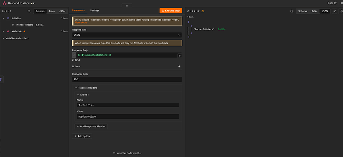

J’ai créé un simple workflow de webhook, mais je constate que lors de son appel, il retourne immédiatement sans contenu et non avec le contenu défini dans le nœud Respond to Webhook. Qu’est-ce que je fais mal ?

vc est en mode test, une URL de test n’est enregistrée que lorsque vous cliquez sur Listen for test event ou exécutez le workflow en mode test. Pour une utilisation normale, vous devez activer le workflow et appeler l’URL de production. Webhook node documentation | n8n Docs
@mscherotter le symptôme correspond au paramètre Respond du nœud Webhook qui est toujours défini sur Immediately, ce qui est le paramètre par défaut — ce mode retourne 200 sans corps l’instant où le webhook se déclenche et n’exécute jamais le nœud Respond to Webhook en aval. c’est pourquoi vous voyez la réponse vide malgré le nœud Respond to Webhook connecté.
la solution se trouve dans le nœud déclencheur Webhook lui-même : changez l’option Respond de « Immediately » à « Using ‘Respond to Webhook’ Node » (c’est une liste déroulante dans les paramètres principaux du nœud, pas enterrée sous Options). enregistrez, réactivez le workflow, et le nœud Respond to Webhook en aval se déclenchera et retournera votre payload inchesToMeters.

Le problème est que je ne reçois aucune réponse. Code de statut 200, longueur du contenu 0.
Lorsque je fais cela, j’obtiens cette réponse lors du test via Postman :
"code": 0,
"message": "Unused Respond to Webhook node found in the workflow"

Une correction - À l’origine, j’avais « Respond to Webhook Node » et je reçois une réponse 200 avec un corps vide.
