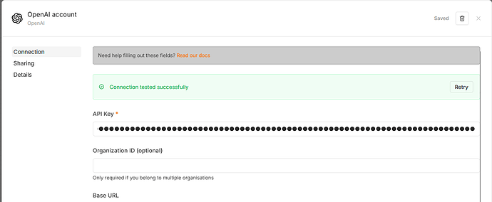

¡Bienvenido @shivakrishna.karnati! Dado que tu prueba de credenciales pasa (“Conexión probada exitosamente”), el problema probablemente esté en el nodo en sí, no en la clave de API. ¿Qué mensaje de error aparece cuando realmente ejecutas el nodo? La causa más común aquí es el acceso al modelo - por ejemplo, si estás usando gpt-4o o gpt-4 pero tu cuenta de OpenAI está en un nivel gratuito que aún no tiene acceso a esos modelos. Intenta cambiar a gpt-3.5-turbo en la configuración del nodo como una prueba rápida para confirmarlo.

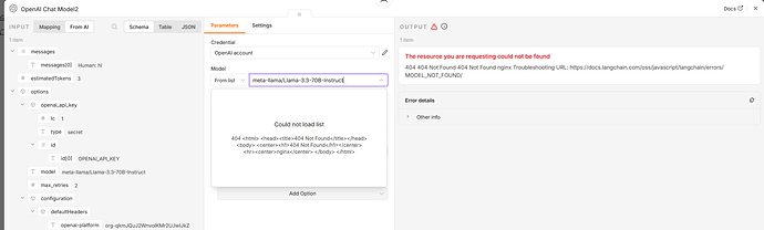

No, no funciona cuando envío el mensaje.
He adjuntado la captura de pantalla arriba que muestra el error de salida después de ejecutar el nodo :slight_smile:

En el Paso 1: Intenté la URL https://api.provider.com/v1 y fue capaz de autenticar cuando agrego las credenciales pero devuelve un error 401 cuando envío la solicitud.
y también con https://api.provider.com/v1/chat/completions, no es capaz de autenticar cuando agrego la Clave de API.

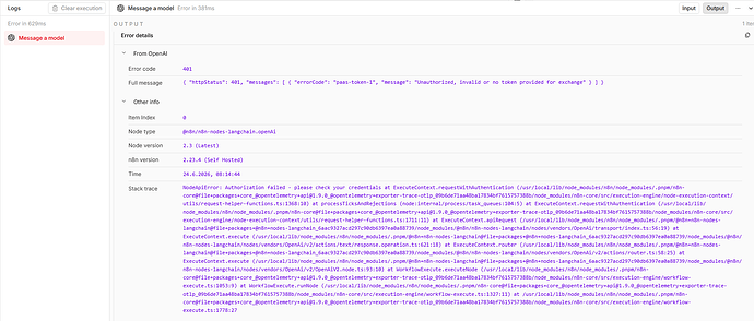

  1. No hay una pestaña de Solicitud, y a continuación se muestran los detalles del error de la traza de pila.
    NodeApiError: Authorization failed - please check your credentials
        at ExecuteContext.requestWithAuthentication (/usr/local/lib/node_modules/n8n/node_modules/.pnpm/n8n-core@file+packages+core_@opentelemetry+api@1.9.0_@opentelemetry+exporter-trace-otlp_cf5896492347c4895f0373f4acc773d7/node_modules/n8n-core/src/execution-engine/node-execution-context/utils/request-helpers/authentication.ts:263:10)
        at processTicksAndRejections (node:internal/process/task_queues:104:5)
        at ExecuteContext.requestWithAuthentication (/usr/local/lib/node_modules/n8n/node_modules/.pnpm/n8n-core@file+packages+core_@opentelemetry+api@1.9.0_@opentelemetry+exporter-trace-otlp_cf5896492347c4895f0373f4acc773d7/node_modules/n8n-core/src/execution-engine/node-execution-context/utils/request-helpers/factory.ts:176:11)
        at ExecuteContext.apiRequest (/usr/local/lib/node_modules/n8n/node_modules/.pnpm/@n8n+n8n-nodes-langchain@file+packages+@n8n+nodes-langchain_b494726bf990c8f5fe0c4c40e025f969/node_modules/@n8n/n8n-nodes-langchain/nodes/vendors/OpenAi/transport/index.ts:56:19)
        at ExecuteContext.execute (/usr/local/lib/node_modules/n8n/node_modules/.pnpm/@n8n+n8n-nodes-langchain@file+packages+@n8n+nodes-langchain_b494726bf990c8f5fe0c4c40e025f969/node_modules/@n8n/n8n-nodes-langchain/nodes/vendors/OpenAi/v2/actions/text/response.operation.ts:621:18)
        at ExecuteContext.router (/usr/local/lib/node_modules/n8n/node_modules/.pnpm/@n8n+n8n-nodes-langchain@file+packages+@n8n+nodes-langchain_b494726bf990c8f5fe0c4c40e025f969/node_modules/@n8n/n8n-nodes-langchain/nodes/vendors/OpenAi/v2/actions/router.ts:58:25)
        at ExecuteContext.execute (/usr/local/lib/node_modules/n8n/node_modules/.pnpm/@n8n+n8n-nodes-langchain@file+packages+@n8n+nodes-langchain_b494726bf990c8f5fe0c4c40e025f969/node_modules/@n8n/n8n-nodes-langchain/nodes/vendors/OpenAi/v2/OpenAiV2.node.ts:93:10)
        at WorkflowExecute.executeNode (/usr/local/lib/node_modules/n8n/node_modules/.pnpm/n8n-core@file+packages+core_@opentelemetry+api@1.9.0_@opentelemetry+exporter-trace-otlp_cf5896492347c4895f0373f4acc773d7/node_modules/n8n-core/src/execution-engine/workflow-execute.ts:1067:8)
        at WorkflowExecute.runNode (/usr/local/lib/node_modules/n8n/node_modules/.pnpm/n8n-core@file+packages+core_@opentelemetry+api@1.9.0_@opentelemetry+exporter-trace-otlp_cf5896492347c4895f0373f4acc773d7/node_modules/n8n-core/src/execution-engine/workflow-execute.ts:1367:11)
        at /usr/local/lib/node_modules/n8n/node_modules/.pnpm/n8n-core@file+packages+core_@opentelemetry+api@1.9.0_@opentelemetry+exporter-trace-otlp_cf5896492347c4895f0373f4acc773d7/node_modules/n8n-core/src/execution-engine/workflow-execute.ts:1829:27

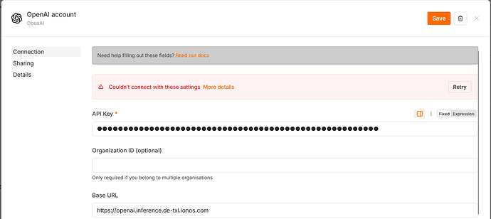

  2. Sin /v1 no es posible autenticar la clave de API.

Opción A: Ignorar la advertencia “No se pudo conectar” (El método “Solo Intentarlo”) Si estás seguro de que tu clave API es correcta:
  1. Establece la URL base en https://openai.inference.de-txl.ionos.com (sin /v1).
  2. Ignora la advertencia roja “No se pudo conectar” en la pantalla de credenciales y haz clic en Guardar de todas formas.
  3. Ve a tu flujo de trabajo, añade el nodo OpenAI e intenta ejecutar una operación de “Chat”. Si el proveedor no admite el endpoint /models, la prueba de credencial falla, pero la solicitud de chat real podría seguir funcionando.
