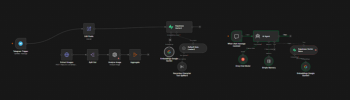

Aqui a captura de tela do meu fluxo de trabalho
Se você não vir a tabela documents no Supabase, significa que a tabela nunca foi criada - o n8n não vai criar automaticamente para você. Vá em Supabase > SQL Editor e execute isto:

Agora vejo a tabela documents, mas não vejo as linhas dessa tabela. Quando fiz upload do texto na minha tabela workflow, não preencheu minha tabela.
Hey @Quent, como a tabela existe mas ainda tem zero linhas, é provável que o insert em si esteja falhando silenciosamente.
Verificações rápidas:
Clique no nó Vector Store após uma execução e verifique seu output real, um checkmark verde no workflow nem sempre significa que o nó realmente escreveu dados.
Confirme que está definido como modo “Insert”, não “Retrieve”.
Tente a chave service_role em vez de anon, o RLS pode bloquear silenciosamente inserts sem um erro visível.
Se isso não mostrar nada, uma captura de tela do output real da execução do nó (não apenas a canvas) ajudaria a identificar o problema rapidamente.
