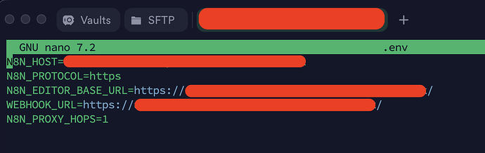

He hecho lo que sugeriste y creé un archivo de entorno en el directorio de n8n ~/.n8n/.env y reinicié n8n, pero la URL de devolución de llamada sigue mostrando “localhost”
Aquí está la configuración del archivo:
También intenté eliminar N8N_HOST y Editor base URL ya que tomé esa captura de pantalla, reiniciando después de cada cambio, pero sigue mostrando localhost:5678
