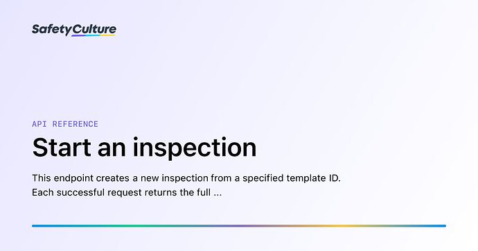

使用 Gmail Trigger 捕捉郵件,一個 Gmail 節點取得訊息(Simplify 關閉且 Download Attachments 開啟),使用 Extract From File 處理 XLS 或 CSV,然後一個 HTTP Request 發送到 https://api.safetyculture.io/audits,包含 template_id 和 header_items 陣列,token 設為 Bearer <token>。標題頁問題放在 header_items,任何後續頁面的內容放在 items,這個分割是最先出問題的地方。
不要手動建立項目 ID。手動填寫一份檢查表,填入您想要的欄位,將其 GET 回來,然後複製這些項目物件並清除回應,這樣您就能獲得範本預期的確切 item_id 值。只有 text、textsingle、address、datetime、question、list、checkbox、slider 和 switch 類型可以預填。
免費方案完全沒有 API token,token 僅供 Premium 和 Enterprise 使用,所以在免費層級上沒有任何東西可以測試。
如果範本有由預填問題組成的檢查標題格式,標題將保持空白,直到有人在網頁或行動應用程式中開啟檢查。
