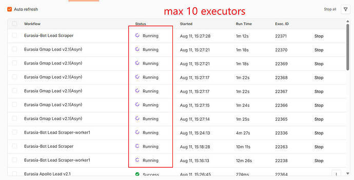

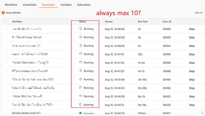

Je suis toujours confus, même si j’ai configuré la concurrence dans mes workers
worker --concurrency=20
mais depuis l’interface web, il y a toujours seulement 10 tâches en cours d’exécution maximum dans la liste des exécutions. Pourquoi ?
Confirmé, même les exécutions affichées dans l’interface web ne sont que 10, mais en réalité les exécutions en cours dans les workers backend sont plus de 10.
