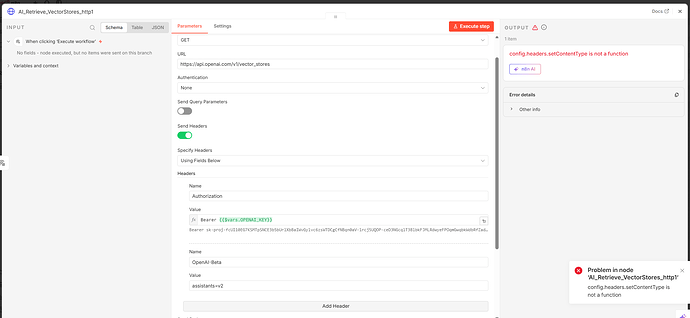

Nach dem Upgrade auf n8n Cloud 2.19.5 schlugen HTTP Request-Nodes fehl mit:
config.headers.setContentType is not a function
Umgebung:
  • n8n Cloud
  • Version: 2.19.5
Betroffener Node:
  • HTTP Request
  • Node-Version: 4.2
Minimale Reproduktion:
  • Methode: GET
  • URL:
https://api.openai.com/v1/vector_stores
Authentifizierung:
  • Vordefinierter Anmeldedatentyp
  • Anmeldedatentyp: OpenAI
Die Anfrage schlägt fehl, bevor sie den Endpunkt erreicht.
Ich habe auch getestet:
  • Authentifizierung = Keine
  • manueller Authorization-Header
  • Entfernen von Content-Type
  • Using JSON
  • Using Fields Below
  • Erstellen eines brandneuen HTTP Request-Nodes
Derselbe Fehler in allen Fällen.
Beispiel-Stack-Trace:
NodeApiError: config.headers.setContentType is not a function
Dies trat sofort nach dem Cloud-Upgrade auf.
Sieht jemand anderes das auf Cloud 2.19.5?

@Gianluca hat sich die GitHub-Issue genauer angesehen – der Fehler liegt im globalen Axios-Request-Interceptor von n8n für jede URL, die mit https://api.openai.com/ beginnt. applyVendorHeaders weist config.headers einem einfachen Objekt zu, das keine setContentType-Methode besitzt, wodurch der Interceptor downstream abstürzt. Dies betrifft jeden Code-Pfad, der über den n8n-Request-Helfer läuft (HTTP-Request-Knoten, Code-Knoten, AI-Agent-Knoten), unabhängig vom Anmeldeinformations-Typ.
Das n8n-Team hat dies als Issue #29471 verfolgt, mit dem Status „in-linear, team-assigned“, sodass eine Korrektur bevorsteht. Bis dahin:
  • Der LangChain-OpenAI-Knoten (@n8n/n8n-nodes-langchain.openAi) nutzt einen anderen SDK-Pfad und könnte den Interceptor umgehen – einen Versuch wert für die von ihm abgedeckten Operationen.
  • Falls Sie das raw vector_stores-Endpunkt benötigen, leiten Sie die Anfrage über einen kleinen Proxy weiter (Cloudflare Worker oder eine beliebige URL, die an api.openai.com weiterleitet), damit die URL nicht den Interceptor auslöst.
funktioniert leider nicht
Bestätigter Fehler — Der globale Axios-Interceptor von n8n stürzt bei jeder URL ab, die mit api.openai.com/ beginnt. applyVendorHeaders überschreibt config.headers in ein einfaches Objekt, woraufhin ein nachgelagerter Interceptor setContentType nicht mehr aufrufen kann und abstürzt. Dies betrifft HTTP-Request, Code (helpers.httpRequest) und AI Agent – alles, was über den n8n-Request-Helfer läuft. Der Credential-Typ spielt keine Rolle, da die Übereinstimmung auf URL-Basis erfolgt.
