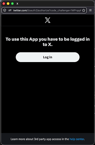

嘗試在我的工作流程中將 X 連接到 n8n 時遇到了一個相當令人沮喪的問題。在 https://console.x.com 上新增了正確的回呼 URL,並在 n8n 的認證憑證部分新增了用戶端 ID 和用戶端密鑰後,我點擊「連接到 X」。這會彈出下面的視窗。我選擇登入並輸入用戶名/密碼,然後選擇登入。接著我被導回到完全相同的頁面。回呼 URL 完全相同,我已清除快取,並嘗試在 Chrome 和 Firefox 上以及無痕視窗中進行。似乎沒有什麼能修復這個問題。

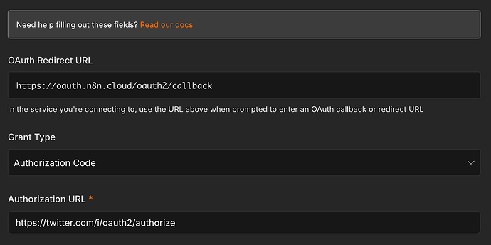

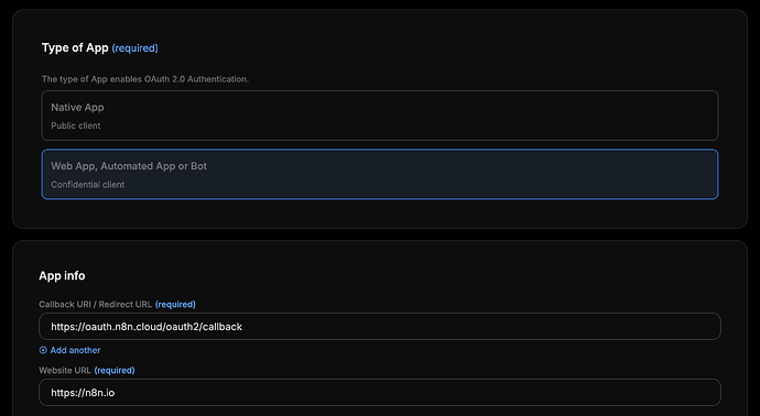

歡迎 @Trigg_Williamson!既然你使用的是 n8n Cloud,你需要在 X Developer Portal 註冊的確切回調 URL 是 https://oauth.n8n.cloud/oauth2/callback - 確保在你的 X App 設定中的「重定向 URI」下新增了這個 URL。同時也要再次確認你的 X App 的「應用程式類型」是否設定為「Web App、Automated App 或 Bot」(不是 Native App),因為 PKCE 流程需要這個設定。如果你已經設定了正確的回調 URL 和應用程式類型,但仍然陷入迴圈,請嘗試在 X app 設定中撤銷現有的 X token,然後重新連接。
所以回調 URL 不應該是 n8n 的認證建立頁面上呈現的內容 → https://oauth.n8n.cloud/oauth2/callback ?

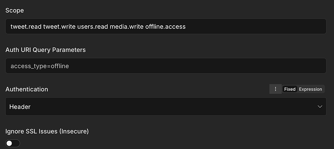

我重現了你的案例,並找到了這3個要點:
  • 在 X Developer Portal 中,該應用程式未在 User authentication settings 中設定為 Web App,或 Callback URI 不完全相同於 https://oauth.n8n.cloud/oauth2/callback
  • Auth URI Query Parameters 中的 access_type=offline 參數來自 Google,不是 X - 移除它解決了問題。
  • 媒體 media.write 和 offline.access 作用域在 X API v2 上可能需要付費版本;先用 tweet.read tweet.write users.read 進行測試
請在修正 Developer Portal 後,在 n8n 中刪除並重新建立認證(不只是重新連接),最後在無痕視窗中測試,以排除 X 工作階段 Cookie 衝突。
