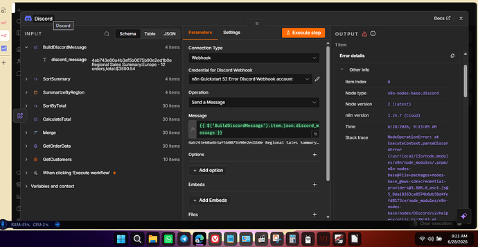

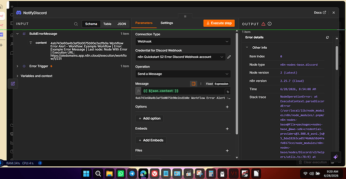

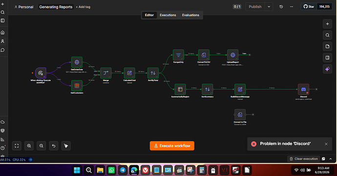

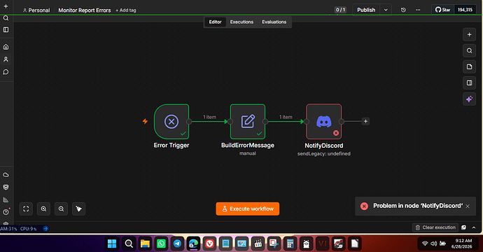

< 快速入門課程中提供的用於產生報告和監控報告錯誤的 Discord webhook () 總是會出現錯誤訊息,我認為它已損壞,我試過另一個伺服器的另一個 webhook,它運作得非常完美
錯誤訊息是什麼(如果有的話)?
錯誤訊息是:「Discord」節點出現問題
請分享你的工作流程

嗨 @aledomains,
請查看這個過去的解決方案,看看它是否有幫助。
注意:首先要嘗試的是在 Discord 訊息中用方括號將你的 assessment_id 括起來 [your_assessment_id],因為 n8n 伺服器也會檢查這一點。
另外,請將這篇文章移至更相關的子分類 n8n Academy > QS101: n8n Quickstart,這樣其他學生可以更容易找到相關內容,你在進行課程時也能找到一些有用的答案。

“nodes”: [
“parameters”: {},
“typeVersion”: 1,
“position”: [
-1216,
160
“id”: “d81b3e7d-eedf-45db-8504-8e206e8051e8”,
“name”: “點擊『執行工作流程』時”
“parameters”: {
“operation”: “get”,
“dataTableId”: {
“__rl”: true,
“value”: “WRN8lY85BrlgXPOz”,
“mode”: “list”,
“cachedResultName”: “asset v1 n8n QS101 2026H2 type asset block customers”,
“cachedResultUrl”: “/projects/x01PMzD5KFfVDplU/datatables/WRN8lY85BrlgXPOz”
“type”: “n8n-nodes-base.dataTable”,
“typeVersion”: 1.1,
“position”: [
-896,
272
“id”: “ed12a24b-c723-4e04-805f-8904a60dd686”,
“name”: “取得客戶”
“parameters”: {
“url”: “https://learn.app.n8n.cloud/webhook/courses/n8n-quickstart/company-data”,
“genericAuthType”: “httpHeaderAuth”,
“sendHeaders”: true,
“headerParameters”: {
“parameters”: [
“name”: “x-assessment-id”,
“value”: “4ab743e60a4b3af5b0075b90e2ed1b0e”
“options”: {}
“typeVersion”: 4.4,
“position”: [
-896,
64
“id”: “b3f99e6a-78d8-4e97-abd3-4bf9587fa732”,
“name”: “取得訂單資料”,
“credentials”: {
“httpHeaderAuth”: {
“id”: “SRMr2TirVHYPQYMR”,
“name”: “n8n Quickstart Header Auth account”
“parameters”: {
“mode”: “combine”,
“advanced”: true,
“mergeByFields”: {
“values”: [
“field1”: “customerID”,
“field2”: “customerID”
“options”: {}
“type”: “n8n-nodes-base.merge”,
“typeVersion”: 3.2,
“position”: [
-640,
160
“id”: “7477b066-a729-4144-aa24-c362d6c3ea03”,
“name”: “合併”,
“alwaysOutputData”: false
“parameters”: {
“sortFieldsUi”: {
“sortField”: [
“fieldName”: “orderTotal”,
“order”: “descending”
“options”: {}
“type”: “n8n-nodes-base.sort”,
“typeVersion”: 1,
“position”: [
-224,
160
“id”: “4db095a0-5131-4615-8f2f-7f7eb3a30fc3”,
“name”: “依總額排序”
“parameters”: {
“assignments”: {
“assignments”: [
“id”: “8e5b6003-a1cf-4021-a472-f08d91f24a2d”,
“name”: “orderTotal”,
“value”: “={{ $json.orderPrice * $json.quantity }}\n”,
“type”: “number”
“includeOtherFields”: true,
“options”: {}
“type”: “n8n-nodes-base.set”,
“typeVersion”: 3.4,
“position”: [
-432,
160
“id”: “1affdff7-cc0d-4072-81e9-09b62d5e4794”,
“name”: “計算總額”
“parameters”: {
“conditions”: {
“options”: {
“caseSensitive”: true,
“leftValue”: “”,
“typeValidation”: “strict”,
“version”: 3
“conditions”: [
“id”: “71cbf134-741d-4c65-abc7-f173962529ca”,
“leftValue”: “={{ $json.region }}”,
“rightValue”: “Europe”,
“operator”: {
“type”: “string”,
“operation”: “equals”
“combinator”: “and”
“options”: {}
“type”: “n8n-nodes-base.filter”,
“typeVersion”: 2.3,
“position”: [
0,
0
“id”: “312a9a9d-012a-4a12-a188-9583126a7a45”,
“name”: “僅限歐洲”
“parameters”: {
“options”: {}
“type”: “n8n-nodes-base.convertToFile”,
“typeVersion”: 1.1,
“position”: [
224,
0
“id”: “e2269355-2262-48ab-b984-fa8d35cf7674”,
“name”: “轉換為 CSV”
“parameters”: {
“method”: “POST”,
“url”: “https://learn.app.n8n.cloud/webhook/courses/n8n-quickstart/upload-report”,
“parameters”: [
“sendBody”: true,
“contentType”: “binaryData”,
“inputDataFieldName”: “data”,
“options”: {}
“typeVersion”: 4.4,
“position”: [
480,
0
“id”: “6a406f69-2651-4f55-a1e8-a78f40e532ea”,
“name”: “上傳報告”
“parameters”: {
“fieldsToSummarize”: {
“values”: [
“field”: “orderTotal”
“aggregation”: “sum”,
“fieldsToSplitBy”: “region”,
“options”: {
“outputFormat”: “separateItems”
“type”: “n8n-nodes-base.summarize”,
“typeVersion”: 1.1,
“position”: [
16,
304
“id”: “f38c4638-0fd8-4c50-828e-37140212cef8”,
“name”: “按地區摘要”
“parameters”: {
“sortFieldsUi”: {
“sortField”: [
“fieldName”: “sum_orderTotal”,
“options”: {}
“typeVersion”: 1,
“position”: [
256,
304
“id”: “6f15f955-0800-4b36-bf5a-4f0fd48dba78”,
“name”: “排序摘要”
“parameters”: {
“assignments”: {
“assignments”: [
“id”: “462aec62-c3af-4be6-ac26-bdbc225f39ba”,
“name”: “discord_message”,
“value”: “=4ab743e60a4b3af5b0075b90e2ed1b0e 地區銷售摘要:{{ $json.region }} - {{ $json.count_orderTotal }} 筆訂單,總計:${{ $json.sum_orderTotal.toFixed(2) }}”,
“type”: “string”
“options”: {}
“typeVersion”: 3.4,
“position”: [
544,
304
“id”: “9029bea5-13a4-4779-8a4c-647619afc6be”,
“name”: “建立 Discord 訊息”
“parameters”: {
“authentication”: “webhook”,
“content”: “=[YOUR_ASSESSMENT_ID] 地區銷售摘要: {{ $json.region }} - {{ $json.count_orderTotal }} 筆訂單,總計: ${{ $json.sum_orderTotal.toFixed(2) }}”,
“options”: {}
“type”: “n8n-nodes-base.discord”,
“typeVersion”: 2,
“position”: [
816,
304
“id”: “aa59b403-5f03-4b2b-9107-c95c56e860aa”,
“name”: “Discord”,
“webhookId”: “641166c6-2f54-474d-8c54-1b0ca31c84fe”,
“credentials”: {
“discordWebhookApi”: {
“id”: “wdnUkHDk0MW4HzOa”,
“name”: “n8n Quickstart S2 Discord Webhook account”
“connections”: {
“When clicking ‘Execute workflow’”: {
“main”: [
“node”: “GetOrderData”,
“type”: “main”,
“index”: 0
“node”: “GetCustomers”,
“type”: “main”,
“index”: 0
“GetCustomers”: {
“main”: [
“node”: “Merge”,
“type”: “main”,
“index”: 1
“GetOrderData”: {
“main”: [
“node”: “Merge”,
“type”: “main”,
“index”: 0
“Merge”: {
“main”: [
“node”: “CalculateTotal”,
“type”: “main”,
“index”: 0
“SortByTotal”: {
“main”: [
“node”: “EuropeOnly”,
“type”: “main”,
“index”: 0
“node”: “SummarizeByRegion”,
“type”: “main”,
“index”: 0
“CalculateTotal”: {
“main”: [
“node”: “SortByTotal”,
“type”: “main”,
“index”: 0
“EuropeOnly”: {
“main”: [
“node”: “ConvertToCSV”,
“type”: “main”,
“index”: 0
“ConvertToCSV”: {
“main”: [
“node”: “UploadReport”,
“type”: “main”,
“index”: 0
“SummarizeByRegion”: {
“main”: [
“node”: “SortSummary”,
“type”: “main”,
“index”: 0
“SortSummary”: {
“main”: [
“node”: “BuildDiscordMessage”,
“type”: “main”,
“index”: 0
“BuildDiscordMessage”: {
“main”: [
“node”: “Discord”,
“type”: “main”,
“index”: 0
“pinData”: {
“When clicking ‘Execute workflow’”: [
“meta”: {
“instanceId”: “3a8d30bb884e0ab54ff34ae8dbd93db3ded3a583052130c4b0eea71fb451de8c”
這是工作流程,請檢查一下。
請重新閱讀我之前的訊息。值得檢查一下你的 assessment_id 是否被方括號包裝。
謝謝你的回覆。我確實有檢查過,但結果還是一樣。
請再檢查一次逗號和冒號之間的空格。
有效果了。謝謝!
