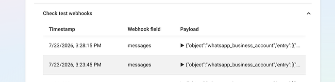

  1. 我已貼上測試 URL,並在工作流程仍在監聽觸發器時嘗試發送訊息,但我在 n8n 中看不到任何內容
  2. 這裡在 webhook 日誌中,我可以看到訊息已被記錄,但是它並未傳遞到我的 n8n 節點
