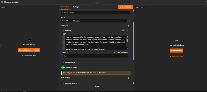

我正在嘗試使用「傳送訊息至模型」節點將 Airtable 連接到 OpenAI。執行工作流程時,出現此錯誤:
「無法發佈工作流程:1 個節點有設定問題:節點『傳送訊息至模型』- 缺少或無效的必需參數:fileName」
我已執行的操作:
  • 連接 OpenAI 認證(已驗證 API 金鑰)
  • 將模型設定為 GPT-4O
  • 新增訊息 1,其中包含簡單的文字內容
  • 將角色設定為「User」
  • 從頭刪除並重建節點
問題所在:
OpenAI 節點不應該需要「fileName」參數(該參數用於檔案操作)。但該節點一直要求此參數。
版本: n8n 本地安裝、Node.js v22
我該如何修正?為什麼 OpenAI 聊天節點要求 fileName?

fileName 只有在訊息列的 Type 設定為「File」且 File Type 設定為「File Data」時才為必需,所以 Messages 下的其中一個項目是設定在 File 而不是 Text。打開該節點,展開 Messages 下的每一列,將每列的 Type 設定為「Text」,並刪除任何你沒有使用的額外 File 列。如果你只傳送文字,將 Operation 切換為「Generate a Chat Completion」會完全移除 Type 欄位,該參數就不會被要求。

嗨 @Anshul_Namdev,我在訊息下方看不到任何可展開的節點;我在這裡附上螢幕截圖供參考。
訊息 1 已經展開,所以那裡沒有隱藏任何內容。整個提示已被貼到「類型」欄位中,並已開啟運算式模式,所以「類型」不再是「文字」,而且「角色」下方應該出現的「提示」方塊也不會出現。
  1. 將滑鼠停留在「類型」上,然後按一下「運算式」旁邊的「固定」。
  2. 開啟「類型」下拉式選單,然後選擇「文字」。「角色」下方會出現「提示」欄位。
  3. 將您的提示文字貼到「提示」中。
  4. 同樣設定「模型」,它仍然是「選擇…」,旁邊有紅色警告。
感謝你的指導。成功了。
