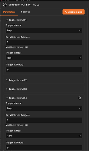

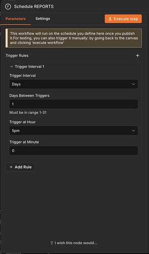

Hi @Lopez Die VAT & PAYROLL-Prozesse werden an verschiedenen Tagen ausgelöst (zwischen dem 1. und 15. des Monats von 13:00 bis 16:00 Uhr), und die REPORTS werden vom 21. bis 31. des Monats um 17:00 Uhr ausgelöst.
Ich vermute, die Verwirrung könnte von den Screenshots stammen.
Der Ablauf ist 1.–15. des Monats (zwischen 13:00 und 16:00 Uhr) → VAT & PAYROLL Workflows ausführen
21.–31. des Monats (um 17:00 Uhr) → REPORTS Workflow um 17:00 Uhr ausführen.
Damit ist es geklärt, danke. Die beiden Zeiten sind 1 Uhr mittags und 4 Uhr, und 5 Uhr, also können sie nicht am gleichen Tag sein, auch nicht in einem Monat, in dem beide Datumsgrenzen überschritten werden. Meine Theorie über Kollisionen war falsch, also ignoriere den Staffelungsvorschlag.
Das hinterlässt das echte Muster: WF3 schlägt jedes Mal fehl, wenn der Zeitplan es auslöst, und funktioniert jedes Mal, wenn du es zwei Minuten später manuell ausführst, einschließlich des 12-Minuten-Laufs am 21., der deutlich mehr Drive-Aufrufe machte als der fehlgeschlagene. Das Volumen aus diesem Workflow ist nicht das Problem.
Ein billiger Test, der das sauber trennen würde: Verschiebe den REPORTS-Trigger für einen Tag in eine andere Stunde. Wenn es immer noch fehlschlägt, ist die Tageszeit irrelevant und der Unterschied liegt zwischen geplanter und manueller Ausführung, was ein interessanteres Problem ist als das Kontingent. Es lohnt sich trotzdem, auch die frühere Frage zu beantworten: Welche Projektnummer wird im Fehler angezeigt, und hast du dein eigenes Google-Cloud-Projekt und OAuth-Client für diese Drive-Anmeldedaten erstellt oder verbunden es mit „Mit Google anmelden
