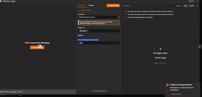

WhatsApp 觸發器無法接收任何訊息,參數始終錯誤
我在 WhatsApp 觸發器中遇到問題,它總是說參數不正確,而且根本沒有在我的 WhatsApp 上收到任何內容。
錯誤訊息是什麼(如果有的話)?
它總是說參數不正確。

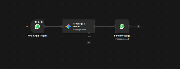

請分享您的工作流程

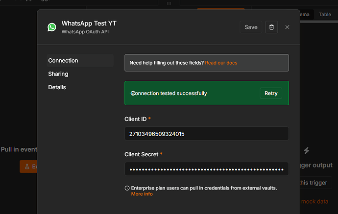

這就是工作流程的樣子。雖然很簡單和基本,但即使應用程式 ID 和應用程式密鑰工作正常,WhatsApp 觸發器仍然無法正常工作。而且 WhatsApp 設置中的 1) 立即嘗試 和 2) 生產設置中的所有內容都已完成。
分享最後一個節點返回的輸出
我期望輸出由我或收件人電話號碼接收

當我執行工作流程時它就是不運行。它只是快速退出,這是圖像。

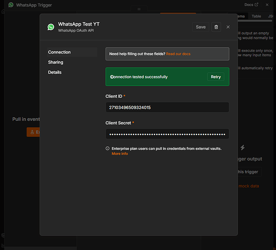

第三,值得再次檢查哪個憑證在哪個節點上。WhatsApp Trigger 使用 App ID 和 App Secret,而發送節點使用訪問令牌和電話號碼 ID。它們是 n8n 中兩種不同的憑證類型,很容易最後附加錯誤的憑證。
另外,trigger 只有在工作流被激活時才會接收真實消息,而不是當你點擊 Execute 時。Execute 只是註冊一個臨時測試 webhook 然後退出,這與你的截圖中它立即退出的情況相符。

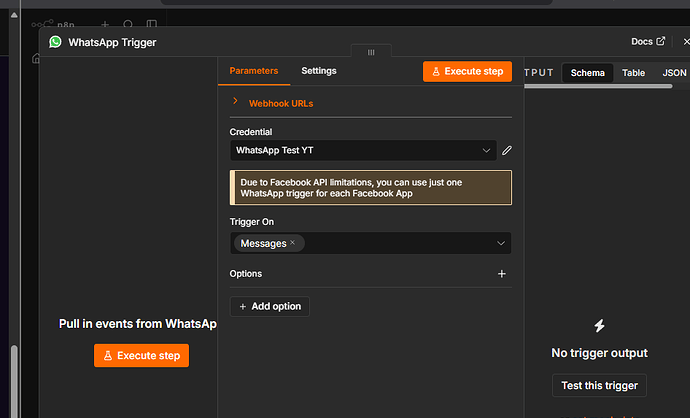

現在打開 WhatsApp Trigger 節點。它顯示的 webhook 網址應該是以你的 ngrok 位址開頭,而不是 localhost。那個確切的網址就是要放進 Meta 作為回調網址的內容,再加上 n8n 在那裡顯示的驗證碼。
最後一步,啟動工作流程而不是按 Execute。Execute 只會短暫地監聽然後放棄,那就是你看到的當機。

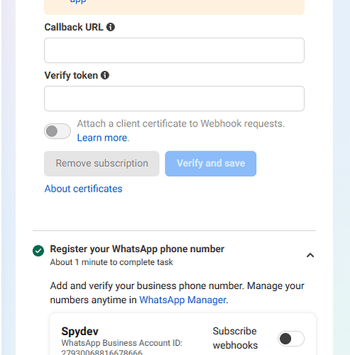

好的,先生,但首先我會告訴您我是怎麼做的。
我建立了應用程式,我必須在生產環境設定中訂閱 webhook。
然後進入圖表 API 探索工具
所以我真的不明白您的意思,在 n8n 中發佈工作流程並讓它們自動註冊????
那是什麼,像是自動填充的魔法嗎?我也發佈了工作流程,但什麼都沒有發生。完全沒有運行。我安裝了最新版本的 n8n,但一切都無法正常運作。文檔或教學中的任何內容都不適用於我的情況,它們要麼已過時,要麼 Facebook 已經更新了。

好吧,讓我一步步來,因為我一直在重複運行同樣的錯誤。
所以在我的生產設置中,CallURL 和驗證令牌以及 webhook 訂閱。它們全都是空的,現在都關閉了。
你告訴我,如果我只是添加應用密鑰和應用 ID,然後發布工作流程,它就會工作…但現在不行??你能同時看到這兩個錯誤嗎?
所以我的錯誤在哪裡,我找不到?

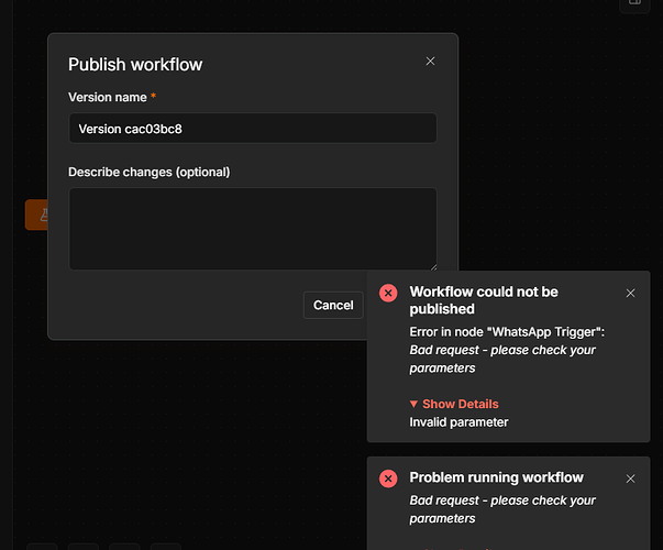

你能貼上來自該節點的完整錯誤訊息嗎?

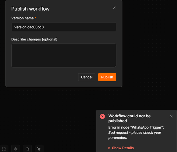

工作流程無法發布
節點「WhatsApp Trigger」中出錯:
請求錯誤 - 請檢查您的參數
Show Details
無效的參數
首先,讓我澄清一下,因為我之前解釋得不好。n8n 為你註冊 webhook 並不會移除隧道。n8n 只能將它認為自己擁有的地址提供給 Meta。如果 n8n 不知道自己的公開地址,它會向 Meta 發送類似 http://localhost:5678/webhook/... 的內容,而 Meta 會拒絕,因為它無法連接到 localhost 地址。Meta 表達這一點的方式就是「無效參數」。
所以隧道仍然是必需的。差別在於你不需要自己將任何內容貼到 Meta 中,n8n 會在發布時為你完成。
以下是能確認這一點的檢查。打開你的 WhatsApp Trigger 節點,查看面板頂部附近顯示的 webhook URL。它以什麼開頭?
  • http://localhost:5678/... 或 127.0.0.1 → 那就是你的問題所在。n8n 向 Meta 提供了一個它無法連接的地址。
  • https://something.ngrok-free.app/... → 那就是其他原因,我們進一步檢查。
如果顯示的是 localhost,修正方法是:
  1. 執行 ngrok http 5678 並複製它提供給你的 https 地址
  2. 停止 n8n
  3. 使用該地址啟動它,在命令行中:set WEBHOOK_URL=https://your-id.ngrok-free.app 然後 n8n start
  4. 重新打開 trigger 節點,URL 現在應該以你的 ngrok 地址開頭
  5. 然後發布
並將 Meta 中的「回調 URL」和「驗證令牌」框保留為空,如同現在一樣。這是正確的。n8n 在發布成功時會自己填入這些。
告訴我那個 webhook URL 說的是什麼,我們從那裡繼續。

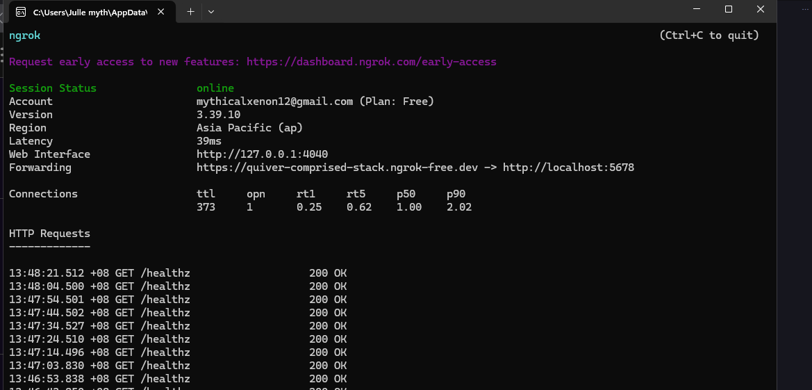

這是 ngrok

有一點值得說的是,你的隧道沒問題。ngrok 窗口顯示請求正在命中 n8n 並返回 200,所以那邊一直都在正常工作。只是 n8n 不知道它自己的公開地址。
