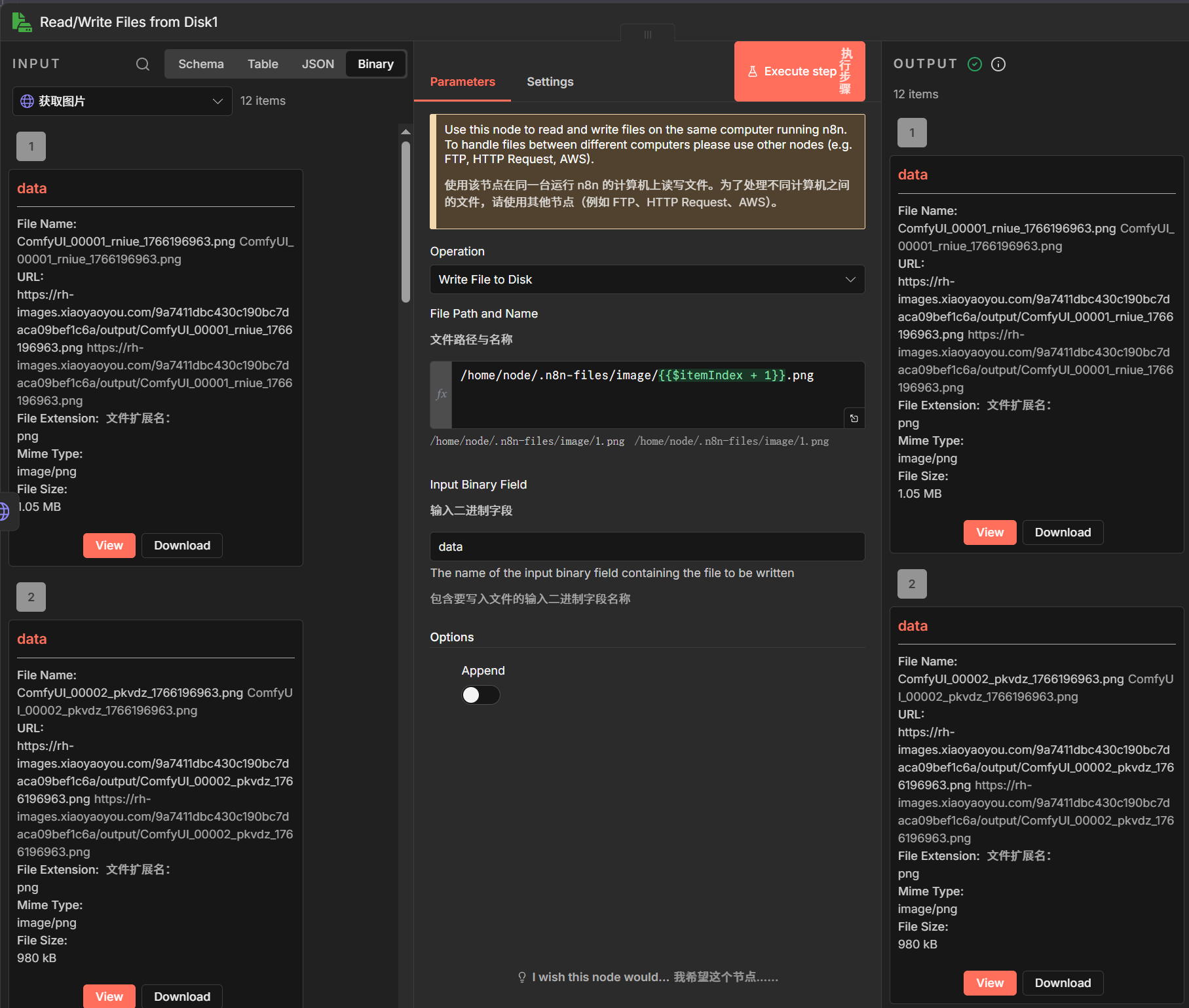

Write Read to disk Node in Batch
哥哥姐姐们大家好!这几天一直被这个问题困扰,所以进行不了下一步

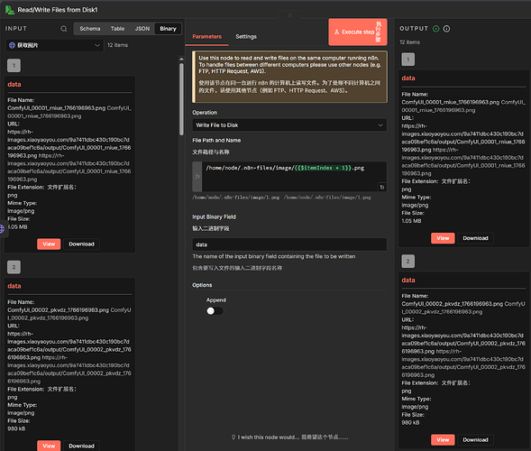

图片1中利用read/write节点把上一届点的图片保存到本地,用的/home/node/.n8n-files/image/{{$itemIndex + 1}}.png这个命令(这是Docker映射的地址,没问题)
保存下来的图片第二张图的第二个,本地能打开,但是用read/write读取就找不到,图一输出右侧手动点击下载就的反而能读到

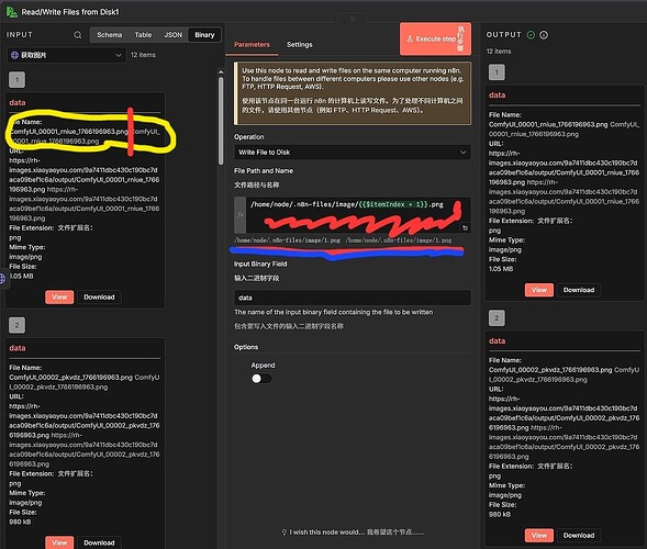

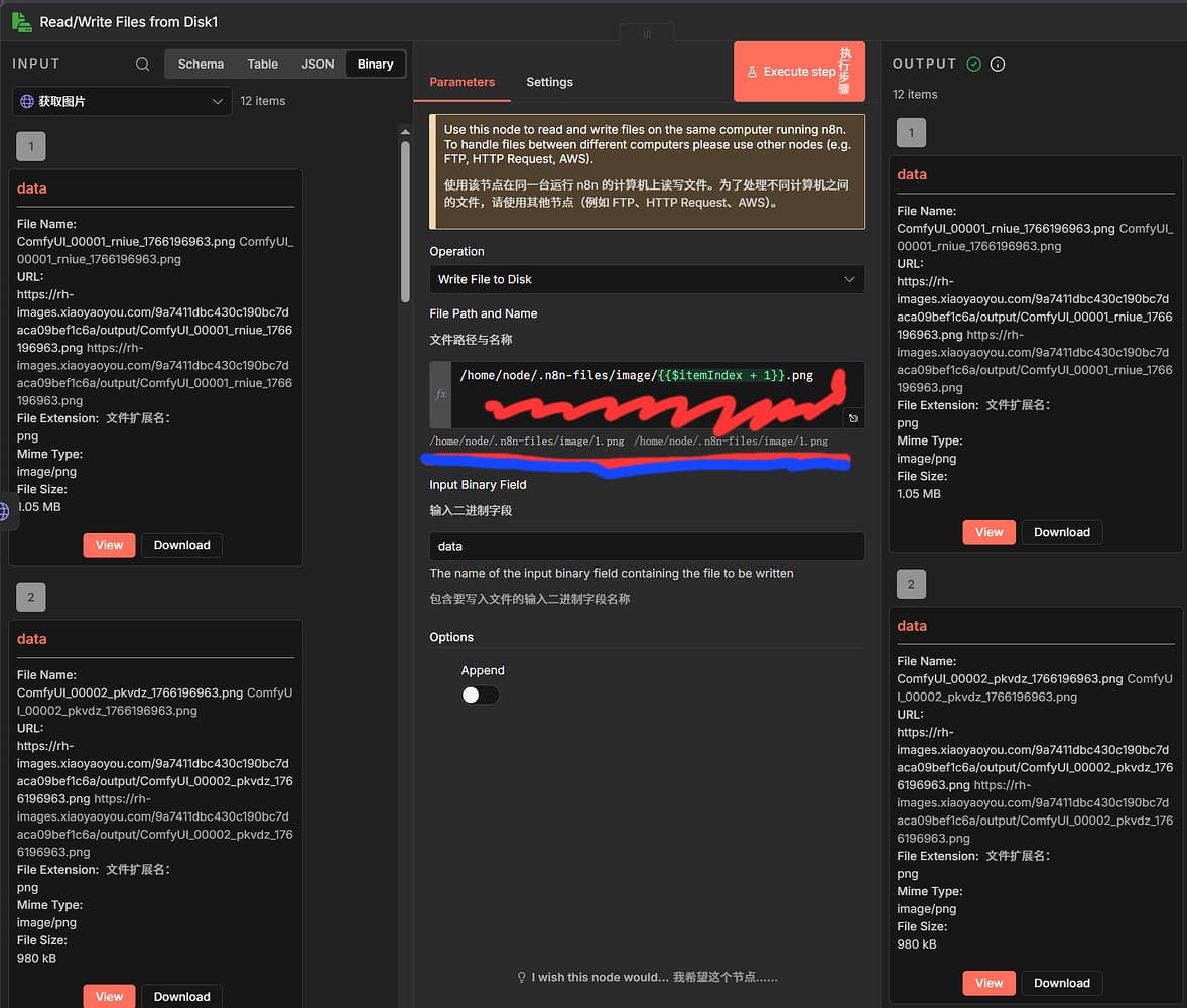

于是我对比理一下他们的图片类型,图三(手动下载
3
4
)是正常图片的类型(.png),图四(自动保存)不正常的图片(.png )后面有空格。
最关键按的问题是!我用这个命令,保存音频和视频都能用read/write节点读取,唯独这个图片就是读不出来!请求有经验的哥哥姐姐叔叔阿姨帮忙解决一下!是非的感谢
Hey @24920985 !
Maybe your expression has blank spaces , and I observe the behavior that it outputs 2 paths and filenames ..
Cheers!
非常感谢你的回答!这些我都试了没用!
Now I have seem that the “Expression” is resolving to2double names

Is an empty node with an expression that has blank spaces as i said.
