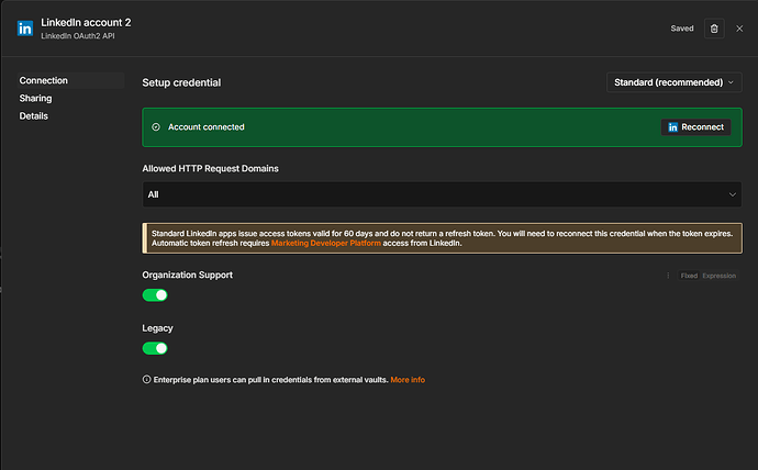

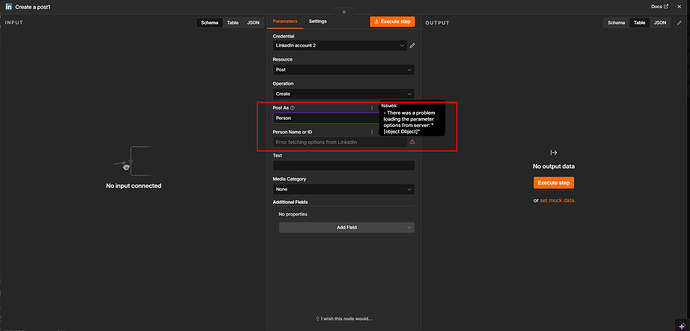

Olá, obrigado pela sua resposta, mas ainda estou enfrentando o problema
Anexei as capturas de tela abaixo
Quando vou conectar com a comunidade ainda não está conectando por essa opção
Mais uma coisa: quando conecto minha página está funcionando bem, mas minha própria conta pessoal não está conectando. Você pode me ajudar com isso?
Olá, obrigado pelo suporte. Já tentei isso e todas as permissões estão configuradas corretamente. Minha página se conecta ao n8n sem problemas, mas ainda não consigo conectar minha conta pessoal. Agradeço qualquer orientação sobre o que poderia estar causando isso.
Oi @Happy_Patel Por favor, desative a alternância de suporte da organização, e uma vez que esteja desativada, agora deve funcionar, mas caso não funcione, crie um novo conjunto de credenciais para o LinkedIn para forçar a concessão da permissão w_member_social no escopo e me avise como isso vai.
