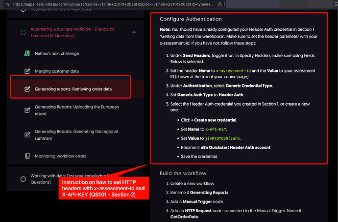

Die Grundursache liegt darin, dass diese HTTP-Knoten zwei HTTP-Header erfordern (x-assessment-id und X-API-KEY). In Section 2 führt der Kurs die Benutzer an, x-assessment-id über „Send Headers

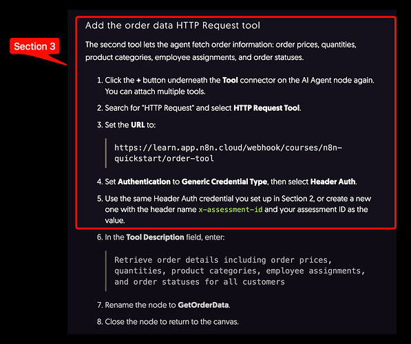

  1. Ich habe mehr Informationen in Abschnitt 3 hinzugefügt.
  2. Das wurde aktualisiert
  3. Ich wollte keine benutzerdefinierten Header in den Anfängerkursen einführen. Die Idee ist, das Lernen durch Wiederholung zu vertiefen. Genauso wie wenn ich dich bitte, deinen Workflow jedes Mal zu benennen und mit Tags zu versehen, und deine Knoten jedes Mal zu benennen. Das Problem bei der Einrichtung nur einer Berechtigung ist, dass man sie vergessen könnte. Wenn du gerade anfängst und Dinge immer wieder wiederholst, wirst du dich daran erinnern, dies zu tun.

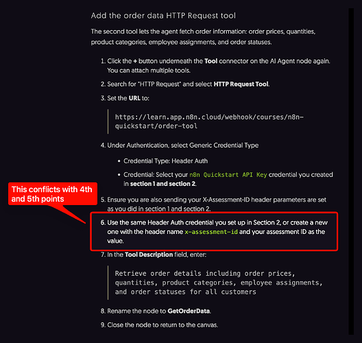

Ein Punkt, den ich noch hinzufügen möchte: Nachdem wir mehr Informationen zu Abschnitt 3 hinzugefügt haben, ist der 6. alte Schritt (Screenshot unten) redundant und führt zu Konflikten. Ich denke, wir könnten erwägen, ihn zu entfernen.
Hallo @kristinker
Das wurde behoben.
